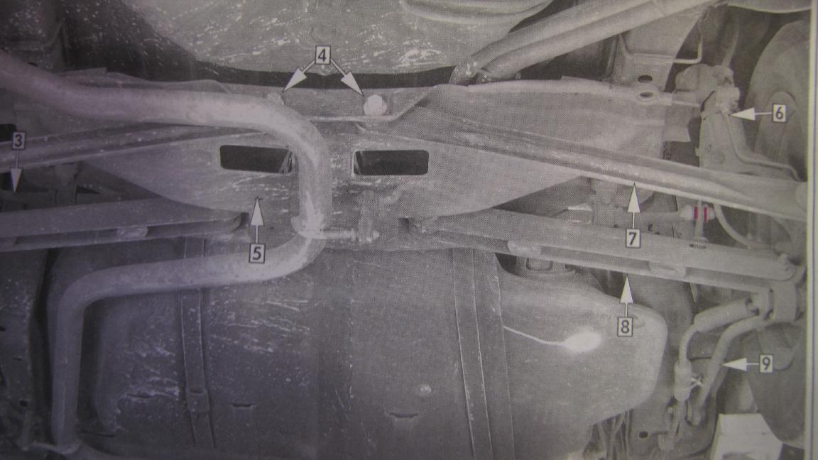

MCG
1 Februar 2006
1.267
Ulm
muss man nichts einpressen oder so?
ist es die nummer 9?

Ich habe es selber auch noch vor mir, aber ich denke nicht.
Ist ja mit Schrauben gesichert.
Wenn du die Zugstrebe bewegst, merkst du schon, ob die Buchsen hinüber sind.
