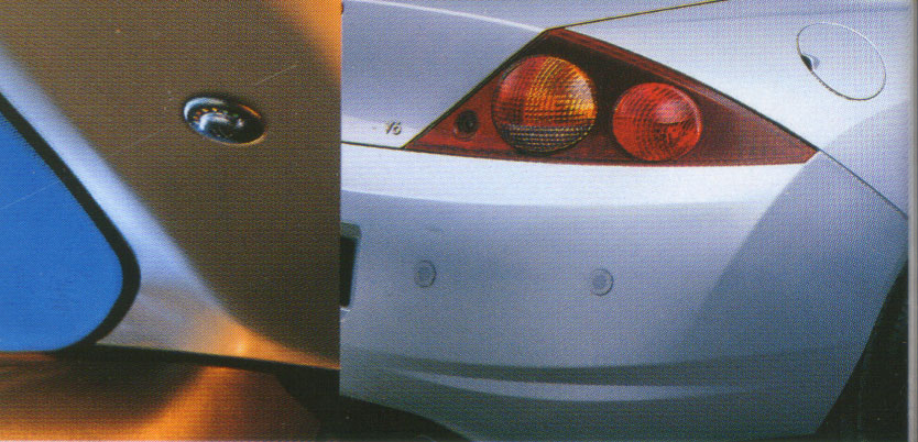

Ich glaube meine Frage gehört in diesen Thread:
Ich habe mir eine PDC-Stoßstange gekauft.
Ich bin mir nicht sicher ob das PDC original ist,
aber die alte war sowieso defekt und es war günstig :D
Jedenfalls ist das Steuergerät auch ein Bosch.
Nun frage ich mich, wo dieses original verbaut wurde.
Auch habe ich einen kleinen Speaker mit LEDs.
Gesetz dem Fall dieses Teil ist original; wo wird es verbaut?
Ich habe überall gesucht, wo ich im Sichtbereich so ein Teil anbringen könnte, aber da habe ich nirgends eine Sollbruchstelle oder ähnliches gefunden.
Könnte es mir gut an einer C-Säule vorstellen, im Hochtöner-Aufbaugehäuse :)
Fangblaze
13 Dezember 2011
37
Oder? Also je nachdem, ob die Jungs im Werk grad Werkzeug da hatten oder nicht?
Ich habs jetzt hinten rechts hinter die Teppichwand geklebt.die Lichtorgel baue ich denke ich wirklich in ein Aufbaugehäuse.
Der Originalplatz könnte nicht besser sein :D
Werksseitig sitz das PDC an der C-Säule bei der Kofferraumklappe Beifahrerseite (man soll sich ja auch umdrehen beim Rückwärtsfahren ;) ).
