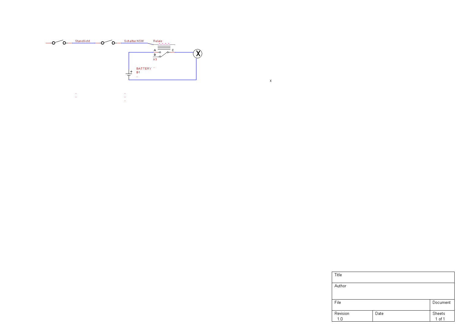

Geht das so nich auch?

5.002
natürlich gehts so auch , aber dann besteht halt die gefahr , das wenn man denn essi mit standlicht abstellt , die nebler noch an sein könnten und die batterie leer ziehn .
