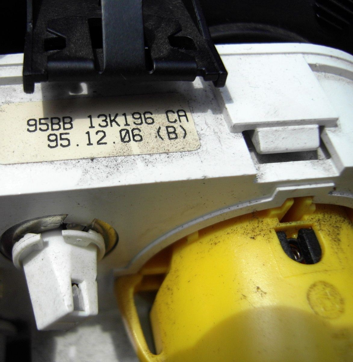

Auf dem Schalter steht eine Nummer, wenn die bei einem gebrauchten Lichtschalter stimmt dann passt der.
Denke mir aber das jeder Schalter von einem Ford Mondeo MKI passt, bestimmt auch vom MKII aber da bin ich mir nicht sicher.
Ich würde den mir neu kaufen wenn du vorhast das Auto noch länger zufahren, ansonsten zum Schrotti.

VORSICHT. Der Schalter wurde in der internen Verschaltung mehrfach geändert, nicht nur zwischen MK1 und MK2 sondern auch innerhalb des gleichen Modells. Die Teilenummer ist entscheidend.
NEU? Oje, dafür darfst Du Dein Sparschwein schlachten. Abgesehen davon gibt es fast keine Teile vom MK1 mehr neu bei Ford.
Nein, Ebay, Verwerter, Foren-Anfragen sind die Quellen Deiner Wahl.

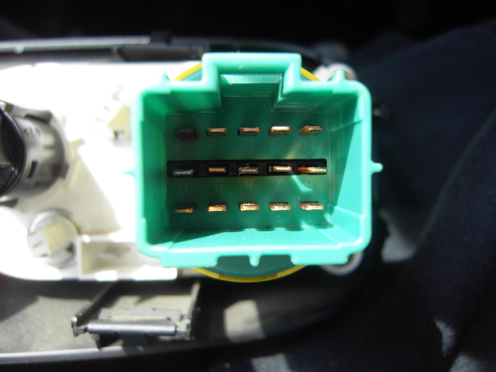

Der Stecker hat Pins in drei Reihen drin. Die mittlere Reihe ist für die NSW/NSL. Meist ist die Stromzufuhr im zentralen Pin und die Weiterleitung an NSW bzw. NSW in den Pins dieser Reihe an den äußeren Enden.

falls das alles nichts bringt... würde es klappen wenn ich einen neuen lichtschalter mit der selben nummer (wie auf dem bild) kaufe und ersetze?
oder steht die chance dann immer noch schlecht?

[font='Arial, Helvetica, sans-serif']Kaufe dir einen Neuen oder gebrauchten Lichtschalter, mit der gleichen Nummer und dann testen ob es geht oder nicht.
Wenn nicht, dann hast bu dann ein Kabelproblem aber wie schon Uli schrieb ist das ja erst einmal auszuschliessen, weil da ja eigentlich die Kabel am Lichtschalter nicht bewegt werden
Gruß Markus.

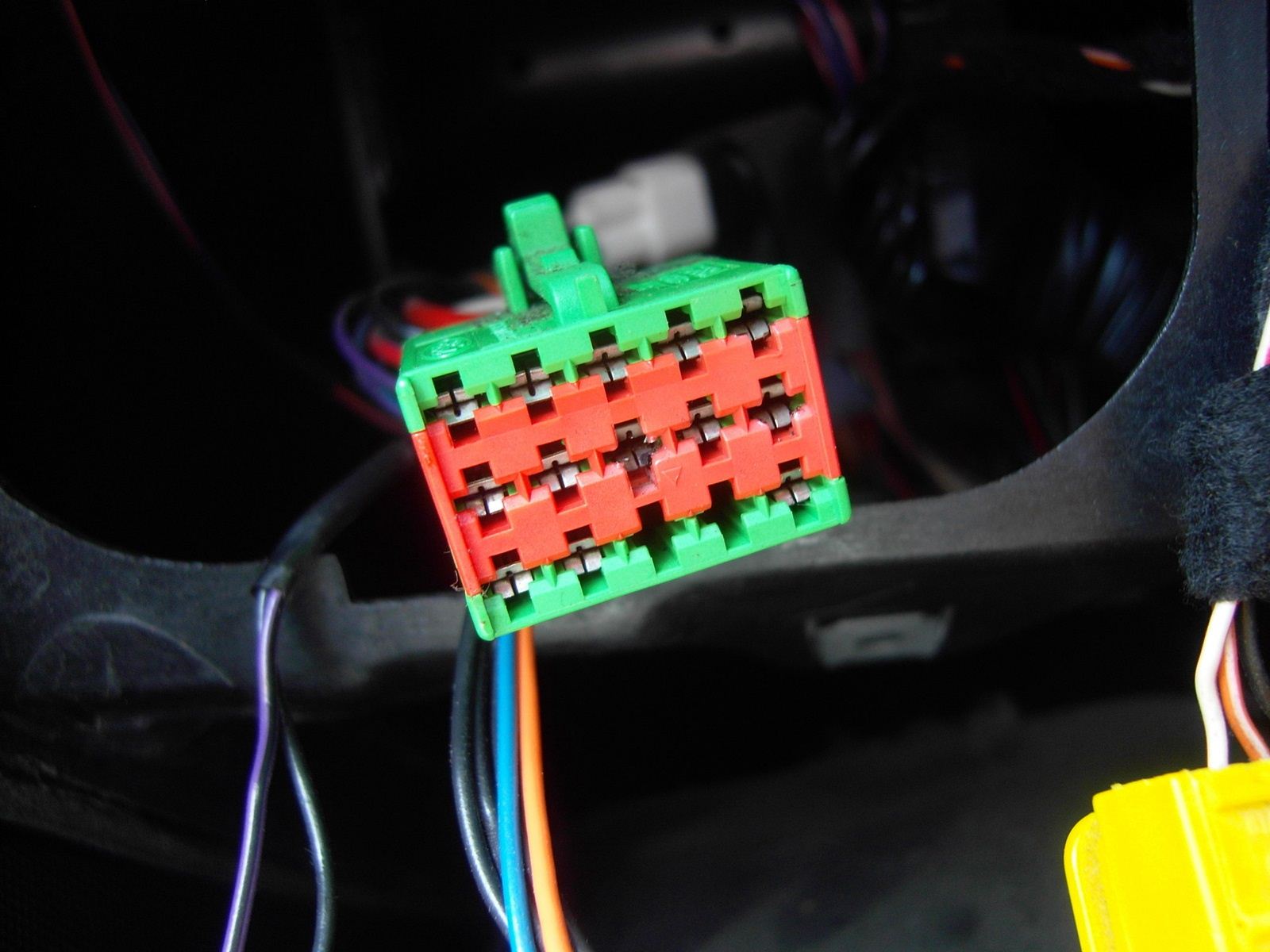

Also einen Kabelbruch würde ich nicht ausschließen. Ich hatte das bei meinem MK1 auch gehabt, wenn auch mit anderen Sympthomen (Instrumentenbeleuchtung und Standlicht ausgefallen). Hatte mir auch einen neuen Lichtschalter besorgt und das Problem blieb bestehen. Erst als ich mir einen neuen Stecker (Grün-Rot / Bild 2) samt Teil-Kabelbaum geholt und eingebaut habe hatte ich Ruhe.
Zusammen mit Deinen Bildern findet das jetzt jeder. Der Rest ist nur Sache des Umgangs mit einem herkömmlichen Messgerät, welches ich bei jedweder Arbeit an der Kfz-Elektrik als Grundausstattung voraussetze.

Wenn ich mir die Bilder des TE genau ansehe, dann sieht der mittlere Kontakt des Steckers etwas aufgebogen und rausgedrückt aus. Evtl. könnte man da erst einmal ansetzen.

dann schau Dir doch mal den Stecker, welcher am Lichtschater sitzt, oben auf den Bildern von Lacosta01 an. Laut Uli ist die Stromversorgung der mittlere Pin in der mittleren Reihe. Vergleiche den auf den Bildern mal mit den anderen Kontakten auf dem Bild.

Ich sag ja nicht das du das nicht richtig gesehen hast, sondern nur das es nach meiner einschätzung der Schalter sein muss.
Die Verformungen sind da und bestimmt erst entstanden weil er mehr wie einmal den Stecker getrennt hat,
kann man zurück richten. Außerdem müsste trotzdem jeder PIN kontakt bekommen da die unterschiede minimal sind,
nicht mehr wie 2 mm würde ich schätzen.
