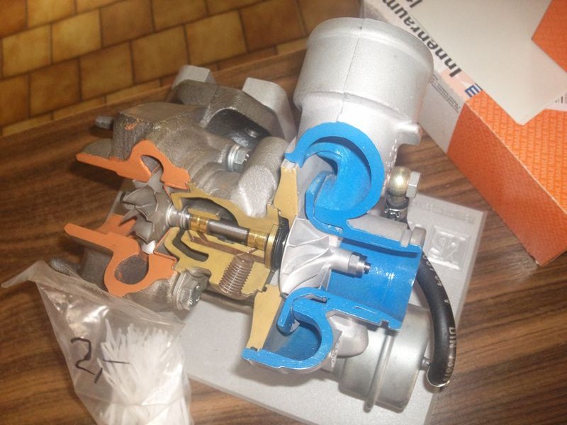

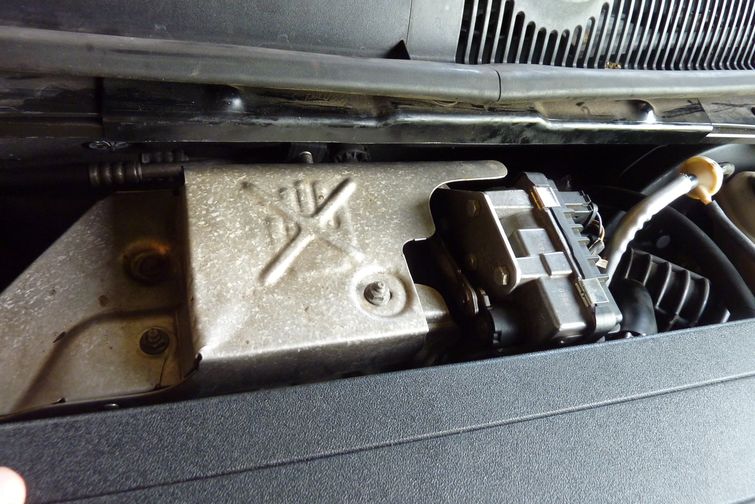

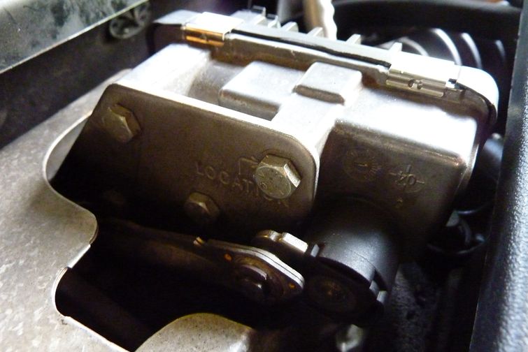

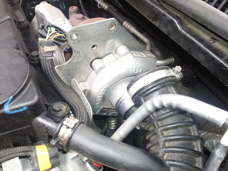

Neuer Fehlercode: P132B Turbolader soll ausgetauscht werden. Am Steuergerät liege es nicht, sagt die Artlenburger Motoren-Schlosserei. Gebrauchten will sie wegen der Garantie nicht einbauen und außerdem müsse der Turbo bzw. das Steuergerät ein gemessen werden! Ausserdem könne man die Turbolader Nr. erst sehen, wenn man ihn ausgebaut hat. Stimmt nicht, da die Nr. nicht unten, sondern rechts eingeprägt ist.

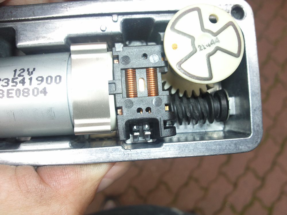

Ok, habe das Steuergerät aufgemacht- und es ist die Schnecke.
Habe mir bei E-bay für 290 Euro bei Karama-Automobile ( Turbolader Garrett Steuergerät Ford Mondeo TDCi Hella bei eBay.de: Antrieb, Motor Getriebe (endet 22.07.11 18:16:34 MESZ) )
ein gebrauchtes Steuergerät gekauft, eingebaut - und funktioniert, keine Vorglühen Kontrolleuchte mehr. Alles bestens. Musste mich bei der Probefahrt echt zurück nehmen, nicht (Innerorts) die Geschwindigkeitsbegrenzung zu sehr zu übertreten ;-). Endlich wieder überholen können!
Bevor ich das gebrauchte Teil kaufte, habe ich noch 6 Käufer von "karamaonlineshop" und auch vom 100 Euro teureren "eps-turbolader" angeschrieben. Alle sagten mir, dass es kein Problem war und der Turbo wieder funktioniert. Also es ist NIX einzustellen- einbauen und losfahren! (Wenn nicht auch der Turbo kaputt ist.) 1Jahr Garantie. Auf meinem Steueregerät stand "G-149"
Ach so: ohne Steuergerät bin ich mindestens 2000km gefahren!!!
