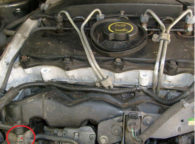

und könntet ihr mir anhand eines bildes vielleicht zeigen wo man das agr findet?

ist auf dem bild leider nicht vollständig zu sehen
am motor in fahrtrichtung vorn rechts im roten kreis
