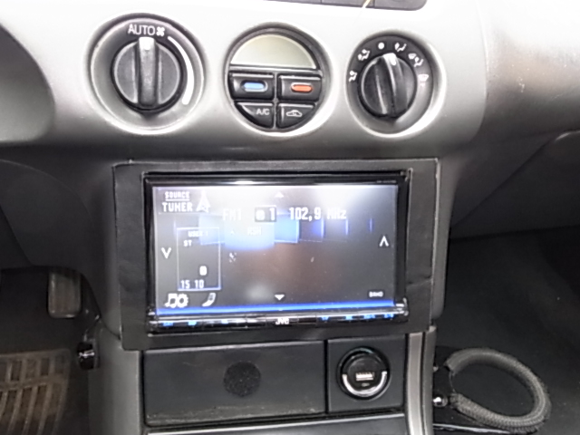

Guten Abend zusammen,
heute 2-DIN Moniceiver von Kenwood gekauft. Versuch einzubauen und feststellung, hmm passt ja mal gar nichts!
Ist ja ne echt spaßige Arbeit alles anzupassen, Befestigungspunkte zu entfernen und den Rahmen etwas dünner machen^^
Morgen wird der Rest gemacht und hoffe das dann alles passt.
D
Das Coupe
Hi Leute,
das Problem mit den doppel Din Radios ist eigentlich ganz einfach. Doppeldin bedeutet das man das mass von zwei Radios in der Höhe hat. Der Schacht im Cougar ist aber ein Amerikanischer Schacht und entspricht nicht doppel also 2 sondern nur 1,8. Durch die rundungen in den "ecken" muss man also am besten mit dem Dremel 1. den Schacht nach rechts und links ein wenig erweitern. Das gleiche macht man oben und unten. Die runden "ecken" begradiegen. Jetzt kommt das eigentliche Problem... Die meisten Einbaurahmen passen auch dann noch nicht hinein. Lösung.. Das Radio ohne den Rahmen einsetzen und die befestigung mittels kleinen Keilen vornehmen. Das letzte Problem ist die Blende die von Vorne an das Radio gebracht wird. Um diese anbringen zu können müsste das Radio weiter raus stehen als man es eigentlich möchte. Meine Lösung... Ich habe mir aus Plexiglas einen neuen Rahmen gefertigt der ca. 3mm stark ist. Diesen habe ich dann mit Leder überzogen und das ganze dann mit Montageband in kurzen stücken (3-4cm) jeweils einen rechts und links, je 2 oben und unten verklebt. Sieht soweit ganz gut aus. Geht aber sicherlich noch perfekter. Den Rahmen muss ich auch nochmal neu bearbeiten.
Gruss Carsten
