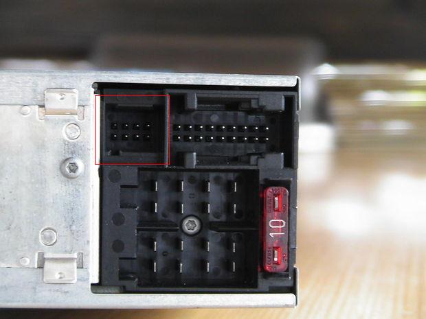

Hier mal ein RNS2 von hinten
Gruss,
Derk
