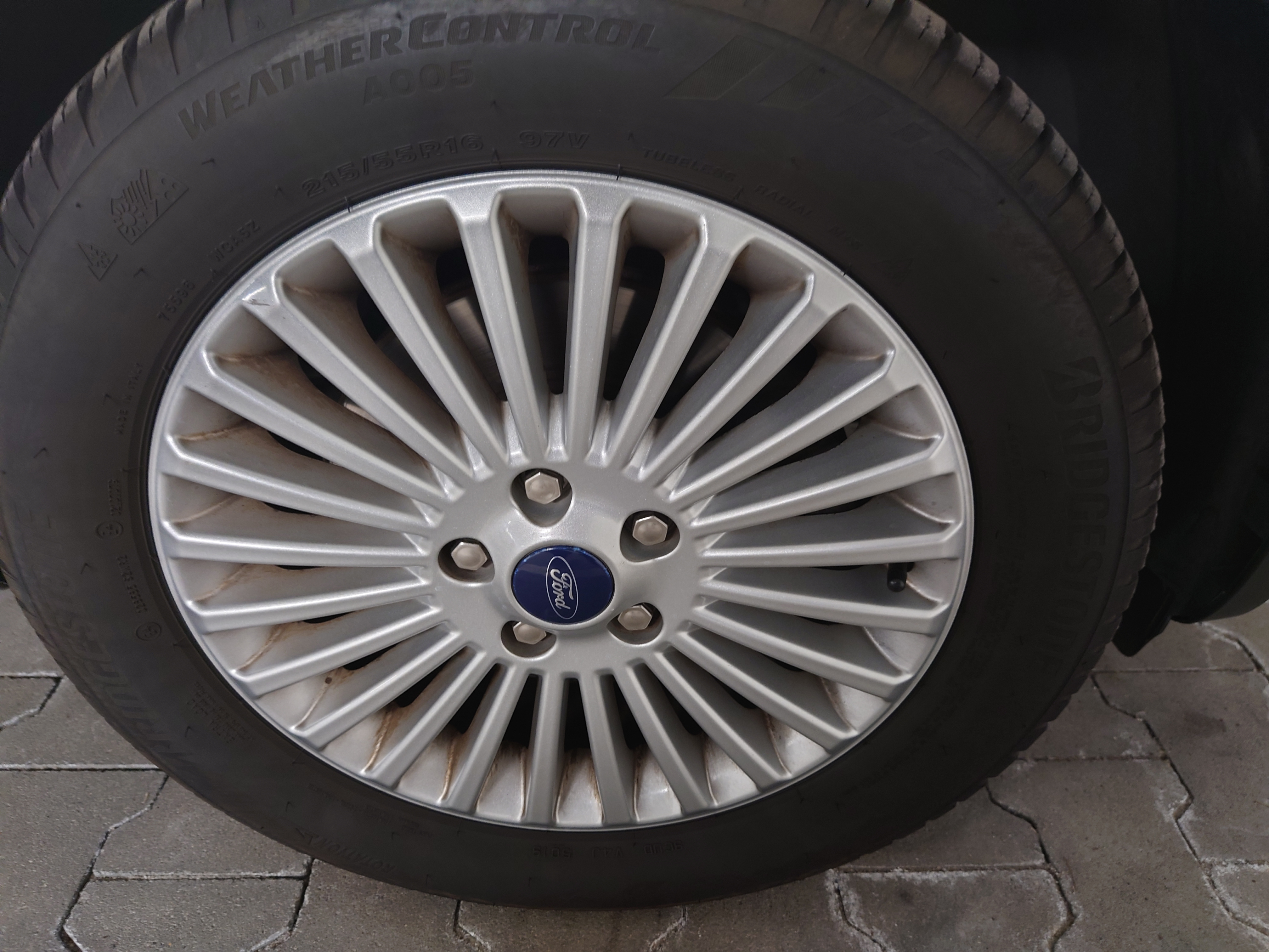

So nun ein paar Fragen bevor ich den bestelle, ich habe 2 Noträder habe vom MK3 würde ich da gerne eines wiederverwenden kann man es verwenden ja oder nein sollte eigentlich passen oder und passt es in die Reserveradmulde?
Des weiteren habe ich vom MK3 2x 4Stk. Original 16" Felgen mit halt 205/55 R16er Räder mal abgesehen von dem Gummi wäre es möglich auch diese zu verwenden? Es gibt ja auch 16" Felgen für den MK5.

Zum notrad kann ich nichts sagen , aber die AluFelgen vom mk3
sind auf dem mk5 nicht zulässig .

Also bei meinem Mondeo MK3 B4Y Limousine ist eingetragen 205/55/R16. Jetzt hab ich schöne MK4 Felgen gesehen, die jedoch 215/55/R16 groß sind.
Technisch gesehen passen die drauf ohne Probleme. Bevor jedoch die Betriebserlaubnis erlischt, ist die Frage, ob jemand weiß, ob es eine "Unebedenklichkeitsbescheinigung" für diese Sache gibt, oder auch gerne ein Gutachten/ ABE/ KBA XYZ keine Ahnung was.
Die normale Abnahme via TUV & Co. kostet wiederum so viel, dass dann die Felgen nicht mehr in Frage kämen.

Für die 215/55R16 gibt es von Ford keine Freigabe für den mk3 ,
heist man müste zum Tüv um diese fals möglich eintragen lassen
oder 205/55R16 aufziehen .
