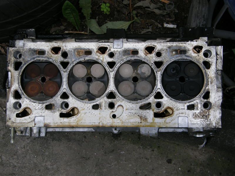

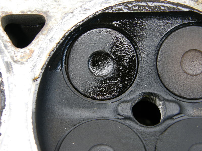

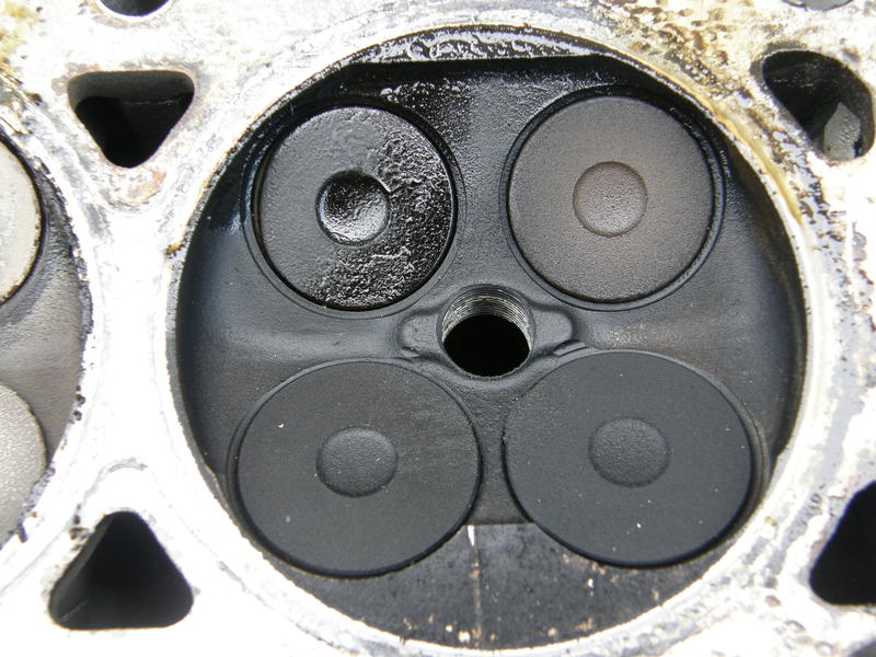

PS: Hab noch ein paar Bilder vom alten defekten Zylinderkopf mit dem defekten Ventil angehängt.

hm, die Ventile scheinen mir schon arg tief zu sitzen, anscheinend ganz gut eingeschlagen. Aber vor allem auch sehr unterschiedlich... Mitte ok bis mager, der defekte eher veroelt... gut, das kann natuerlich daran liegen das du ihn stillgelegt hattest. Der linke sieht so aus als ob er verrostet waere... Kopfdichtung platt gewesen und Wasser eingedrungen?
Wenn du ihm den Resonanzkoerper abnimmst ist die Gefahr natuerlich gross das er direkt den Bremsenreiniger ansaugt. Genauso hast du ihm die Regelung eh durcheinander geworfen, weil er die Luft dann ja nicht mehr durch den MAF zieht.

Der Kopf stand jetzt schon ein paar Tage draussen mit Ventilseite nach unten, hatte ihn nicht selbst vom Block runtergenommen - ist wohl angeblich so angerostet. Ich hatte ja schon mindestens 1000km mit stillgelegtem Zylinder hinter mir gehabt - da würde ich das verölen schon irgendwie für realistisch halten.
