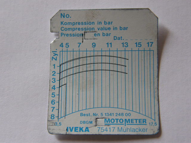

der ganz rechte Zylinder hat keine Kompression.
Öl reingegossen -> keine Änderung -> also keine Kolbendichtringe.
Meister mit der Endoskopkamera reingeschaut -> meinte: ein Ventil sieht nicht OK aus.
Nockenwelle auf OT, Druckluft am Zylinder angeschlossen -> Blasen am Auspuff...
*SCH...*
Jetzt beginnt die Abwägerei - was tun?!
Der Km Stand ist 276830 - fraglich ob es sich da lohnt den Motor zu überholen! Da ist vermutlich ein AT Motor sinnvoller.
Ansonsten ist der Wagen soweit noch Ok - mäßig Rost, und durch die Gasanlage sind die Betriebskosten natürlich genial.
Ergebnisse vom Sicherheitscheck ADAC gestern: Handbremse hinten links keine Funktion, Dämpfer grenzwertig, Leuchtweitenregulierung vorne links. Wenn man mal von dem doofen Handbremsseil Gefädel absieht keine großen Sachen.

Tjo, siehste... jetzt waere die Frage warum das Ventil hinueber ist, entweder war der Sitz komplett abgenutzt und der Hydro am Ende, oder aber du bist Opfer vom Oelproblem der Hydros geworden, das die Zetecs ja bei falschem Oel schonmal haben.
Deine Maschine ueberholen wird wohl kaum eine Option sein. Da bist du Minimum 1500 Euro los, nur um den Kopf zu machen, da vermutlich saemtliche Ventile dann erneuert werden duerften. Die guenstigste Loesung duerfte eine AT-Maschine mit etwa 100tkm runter sein, sofern du da was findest. Ein Risiko bleibt dabei aber natuerlich, da du den Zustand der AT-Maschine auch nicht kennst, die kann auch voellig verheizt und immer mit Rasenmaeheroel gequaelt worden sein.

So,
hab jetzt entschieden wie es weitergeht.
Hab heut mit meinem Umrüster gesprochen, wg. 2L. So viel Geld sind mir die paar PS dann doch nicht wert. 2L (oder mehr) gibts erst im nächsten Auto.
Ich hab jetzt erst mal Einspritzventile / Injektoren vom 4. Zyl abgeklemmt und fahre jetzt erst mal so bis ich nen brauchbaren 1.8er Austauschmotor gefunden hab.
Dann Motorwechsel und TÜV...
Grüsse Tobias
