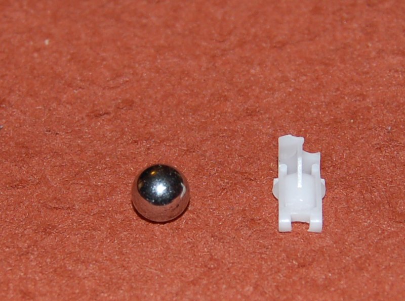

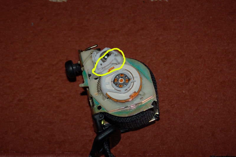

So, ich mal die Gurtrolle zerlegt und dabei festgestellt, dass dort eine Kugel drin ist, die mit einem keilförmigen Plastikteil gelagert ist, der die Rolle blockieren kann, kann das schwer erklären (im Foto von der Rolle gelb eingekreist). Bei diesem Plastikkeil ist eine Ecke abgebrochen und der Keil ansich hält auch nicht mehr auf der Metallachse, an der er befestigt ist, ich denke, dass das der Grund fürs Klemmen ist?! Welchen Sinn diese Kugel und der Plastikkeil macht, konnte ich mir noch nicht erklären, aber auch ohne Kugel und ohne dem Keil würde der Gurt sich abrollen und wenn ich mit Ruck dran ziehe, blockiert er auch, wie bei einer Vollbremsung...
Wie dem auch sei, morgen kommt dann ne andere Gurtrolle rein, dann sollte alles wieder wie vorher funktionieren, also bevor er klemmte!
[attachment=3652]
Das ist die Gurtrolle und eben im gelb eingekreisten Bereich befindet sich die Kugel mit dem Mechanismus...
[attachment=3651]
Das ist der PLastikkeil, wo eben auch ein Stück weggebrochen ist

So, Gurt funktioniert seit heute wieder, Gurt mit Rolle getauscht und nun besser wie vorher!
Danke an SF169, ohne Dich wäre das nicht so schnell und unkompliziert machbar gewesen und vor Allem nicht so preiswert! ;)
