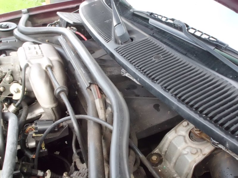

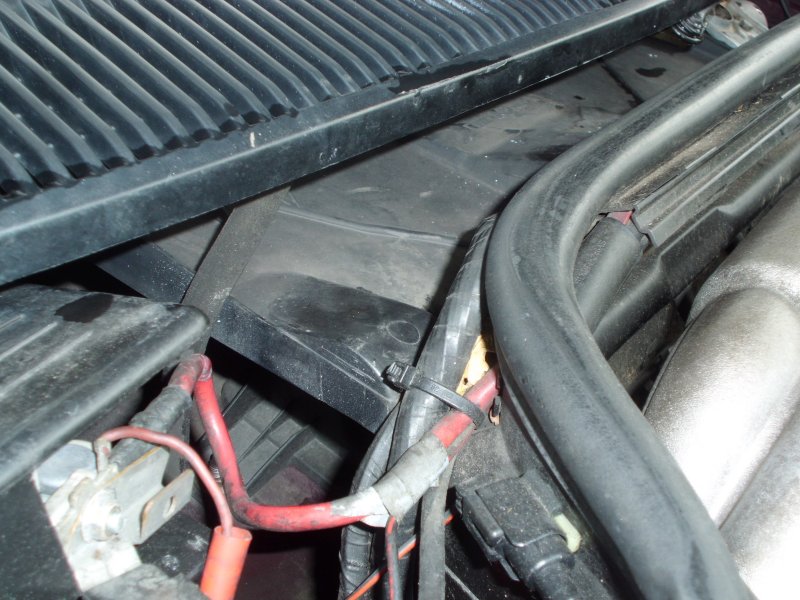

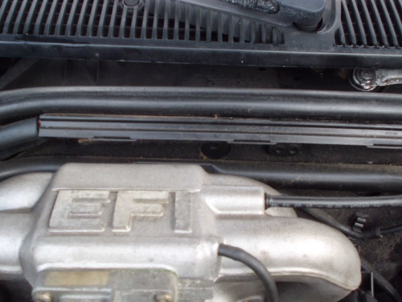

da ist oben eine Abdeckung drüber , die ist mit 2 schrauben fest
dann sitz darunter der widerstand
auf dem widerstand ist ein 3 poliger und ein 1 poliger stecker
wenn man nun auf den 1 poligen stecker batteriespannung drauf gibt
sollte der gebläsemotor loßlaufen , wenn nicht ist der motor defekt oder der masseanschluß ist fehlerhaft , selbiger ist wenn ichs richtig im kopf habe am halter vom wischermotor .

Ich nochmal mit einer blöden Frage: Ich finde da keine Möglichkeit, die Abdeckung abzubauen, wo sitzen denn die Schrauben? Habe mal ein paar Bilder angehängt, so sieht das bei mir aus.
Danke schon mal
