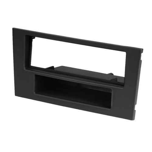

Diese Blende hab ich momentan in meinem Mondeo drin, damit nen 1 DIN Radio rein passt:

Beide Ebay-Blenden sind restlos überteuert. Es ist nur ein Stück Spritzgussplastik und beim 2. Angebot ein wenig ausgestanztes Weißblech, Materialwert kaum mehr als 2 EUR, realer Abverkaufswert vielleicht 5 - 10 EUR.
Ebay 1:
Wenn Du für Dein 2-DIN-Gerät eine Möglichkeit findest, das Teil im Schacht so zu befestigen, dass es mit der zusätzlich eingesetzten Einfachblende ordentlich hält, dann bitteschön. Du siehst selbst, dass das Gerät durchaus was wiegt. Bei der Einfachblende wird es nur vorne und nur von dieser Plastikblende gehalten, in die der Blechrahmen eingespreizt wird, der mit dem Gerät geliefert wurde (hoffentlich). Meist sind die Geräte aber so schwer und ziehen hinten im Schacht so arg runter, dass es Dir die Blende wieder aus der Mittelkonsole rausholt. Die Blende selbst stützt das Gerät jedenfalls nicht ab.
Ebay 2:
Das ganze Blechzeugs ist völlig umsonst. Jedes Radiogerät ist anders und hat deshalb einen anderen Blechrahmen, der beim Neugerät immer dabei ist. Und nur den kann man ordentlich verwenden. Was hier angeboten wird, ist irgendein Standard-Zeugs das angeblich überall passen soll - worüber ich berechtigte Zweifel habe. Stützwirkung für das Gerät hier ebenso nur über die Frontblende.
Das von mir verlinkte Angebot ist die ordentlichste Lösung, weil es ein Originalteil ist, aus einem Stück, und den nötigen Geräterückhalt bietet. Aber jeder ist seines Glückes eigener Schmied.

es macht aber einen unterschied ob man vorher ein denso touch navi drin hatte oder nur nen 6000
da reicht im normalfall die blende und der einbaurahmen
weil im schacht hinten eine aufnahme fürs radio vohanden und diese bei zubehörgeräten zur abstützung nutzbar ist .
