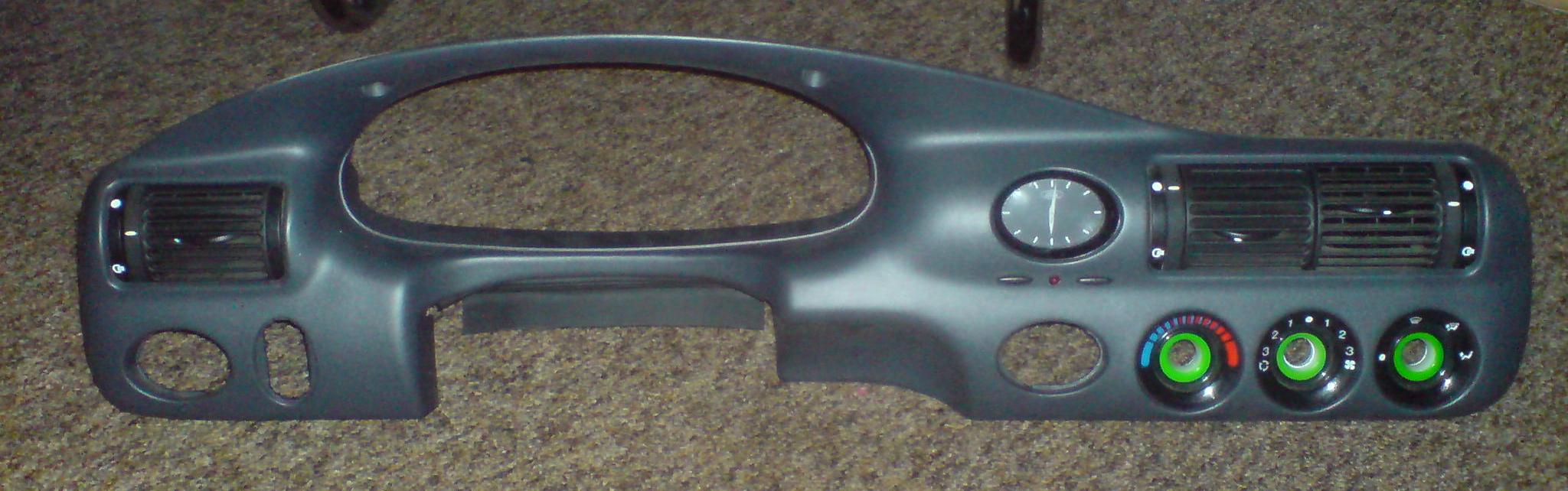

4.988
hätte da noch eine amaturenblend (ohne Anbauteile) da sowie 2 scheinwerfer mit stellmotor für links und rechts
bei interesse PN

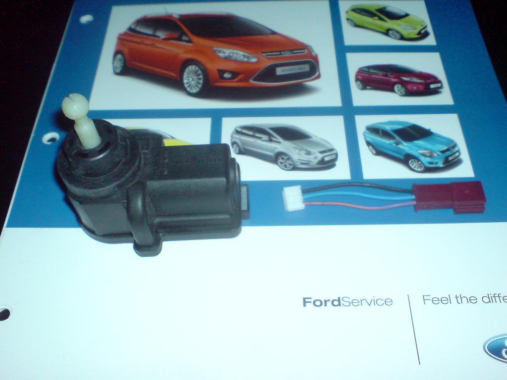

4.988
hier mal noch ein bild vom stellmotor und dem adapterkabel
