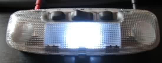

nu die frage wie strom? meinst wie viel Amper durch gehen? Kann leider keine Angaben machen da mir wie gesagt das Multi fehlte sonst hätte ich ja nicht nach gefragt mit den smd led´s
so hier ma nen bild wie es aussieht.
gruß
