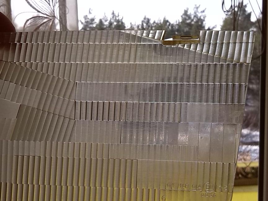

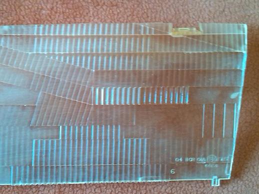

rene71
1 Februar 2014
14
streuscheiben
hallo zusammen
ich habe da eine Idee falls ihr keine neuen streu scheiben bekommt.
also eigentlich war es meine Frau Doreen , ich habe meine ausgebaut und gewechselt
die vergilbten wollte ich entsorgen.
was macht Doreen sie weicht sie in CILLIT BANG ein und schau da die suppe ist richtig gelb geworden und die streu scheiben sahen fast wie neu aus .
