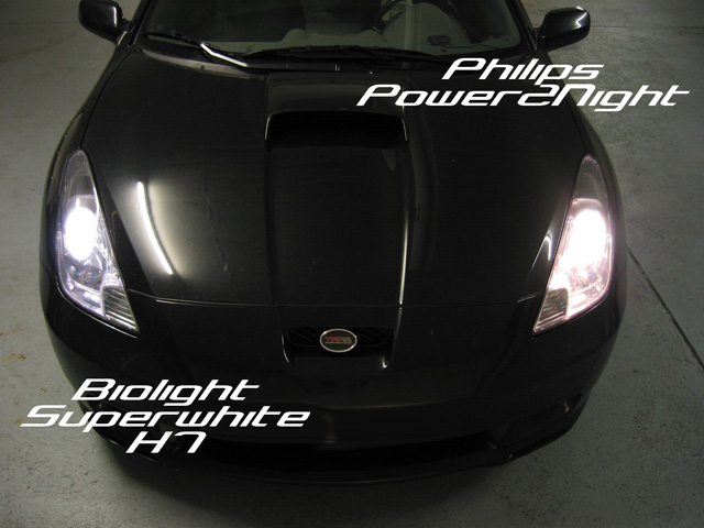

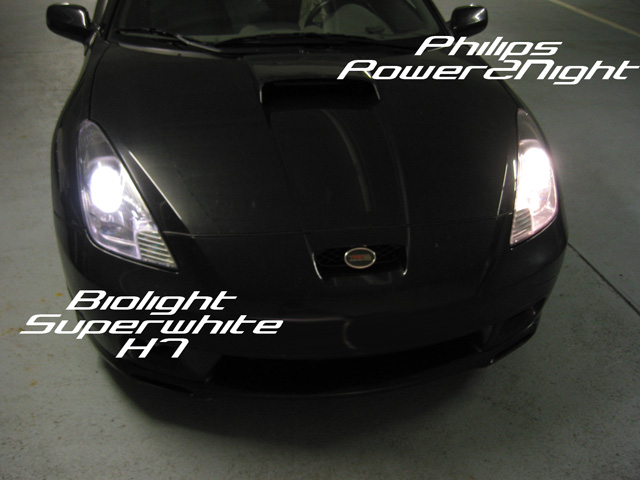

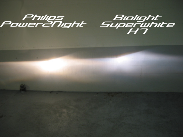

Hier mal Vergleichsbilder zwischen PIAA und Biolight:

ich kann dir mal ein bild von meinen eurolite leuchtmitteln zeigen. da ist der glaskörper geschmolzen! und das bei standard 55/60 watt... ich habe schon so viele verschiedene leuchtmittel ausprobiert... leider alles rausgeschmissenes geld (zumindest beim puma)
ich hab mir mal die mühe gemacht und verschiedene brenner in meine katze gepackt.

ist echt ein schöner vergleich den du da gemacht hast ...
