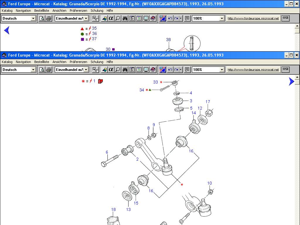

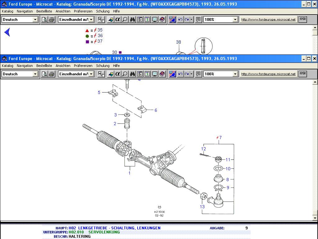

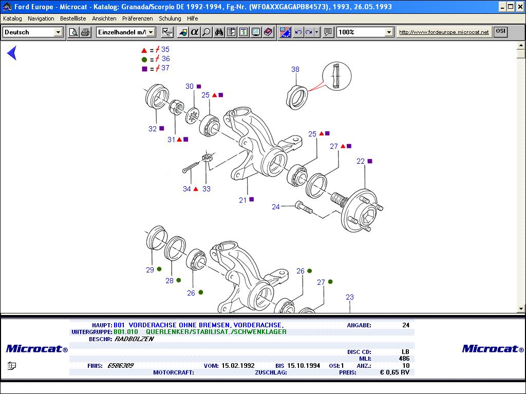

neue bilder....
bild 1
schwenklager NR:21 finis:6905909
bild 2
querlenker NR:N/A finis:N/A
Stabischeibe NR:13 Finis:6172539
bild3:
Spurstange NR:N/A Finis:N/A (kannman das ding nicht weiter zerlegen??
Spurstangenkopf NR:7 Finis: N/A
wenn jmd was hat und es loswerden möchte bitte melden...

Du hast einen 4x4 !!!
D.h. nix mit normalen Schwenklager aus der Bieter-Bucht....Du brauchst ein Schwenklager mit Nabe vom Allrad, der ist ungleich teurer.
Ob gebrauchte Teile überhaupt eine Option sind muss jeder selbst entscheiden.
Spurstangenkopf, Spurstange und Querlenker sind auf alle Fälle zu ersetzten. Wenn noch das Schwenklager und ggf. auch noch die Lenkung (natürlich ebenfalls alles für 4x4) dazukommt wird es richtig teuer.
Ach ja..auf Spureinstellung bzw. Achsvermessung würde ich auch nicht verzichten.....
