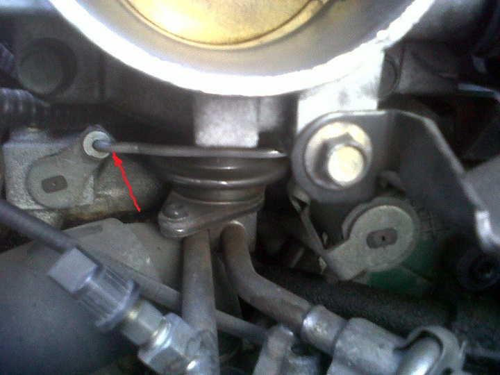

Ich grab das alte Thema wieder aus !
Da nach wechsel der LLRV die Leerlaufschwankungen NICHT weg waren!
Hab mich dann auf die Suche gemacht und ein ausgehaktes Teilchen gefunden.
Hab es wieder eingehakt und von hinten einen Sicherungsring aufgeschoben (feines Puzzelspiel),
Fehlerspeicher gelöscht und jetzt ist das Geschwanke weg.
Wer weiss welche Bedeutung dieses "Teilchen" hat? Es befindet sich genau unter der Drosselklappe (Stück rückwärts Richtung Ansaugbrücke)

Hallo.
Das ist der Betätigungshebel des IMRC für die zweite Zylinderbank.
Der öffnet/schliesst die zusätzlichen Drosselklappen im Ansaugtrakt der frontseitigen drei Zylinder.
Die daran angeschlagene Stange stellt eine Verbindung zum identischen Hebel der ersten Zylinderbank
her - nur ist dort noch der Bowdenzug vom Stellmotor des IMRC zusätzlich befestigt.

Genau richtig der gehört zum imrc ^^
Hoffentlich ist durch den sicherungsring den du da zusätzlich angebracht hast damit der nicht wieder raus rutscht die beweglichkeit nicht eingeschränkt ^^ dann brummt die kiste weil die 3 klappen nicht aufgehen in der vorderen bank. Bei mir war das plastikteil auch kapput hat sich dauernt ausgehakt das gestänge sobald das imrc da drann zog ^^ tempo 190 km/h war dann angesagt :D.
Dieser plastikring wo das gestänge eingeklipst wird kannst du bei ford einzeln bestellen kostet glaub ich so 50 cent. Kauf gleich 2 falls eine durch einfädeln in die dunkelen ecken des motors fällt wie bei mir sonst musste 2x zu ford latschen :D

ich glaub genau das was COSMOS geschrieben hat ist der Fall!
Das Leerlaufschwanken ist weg aber V MAX 180kmh.

Die Dinger sind nur nicht so leicht zu finden.

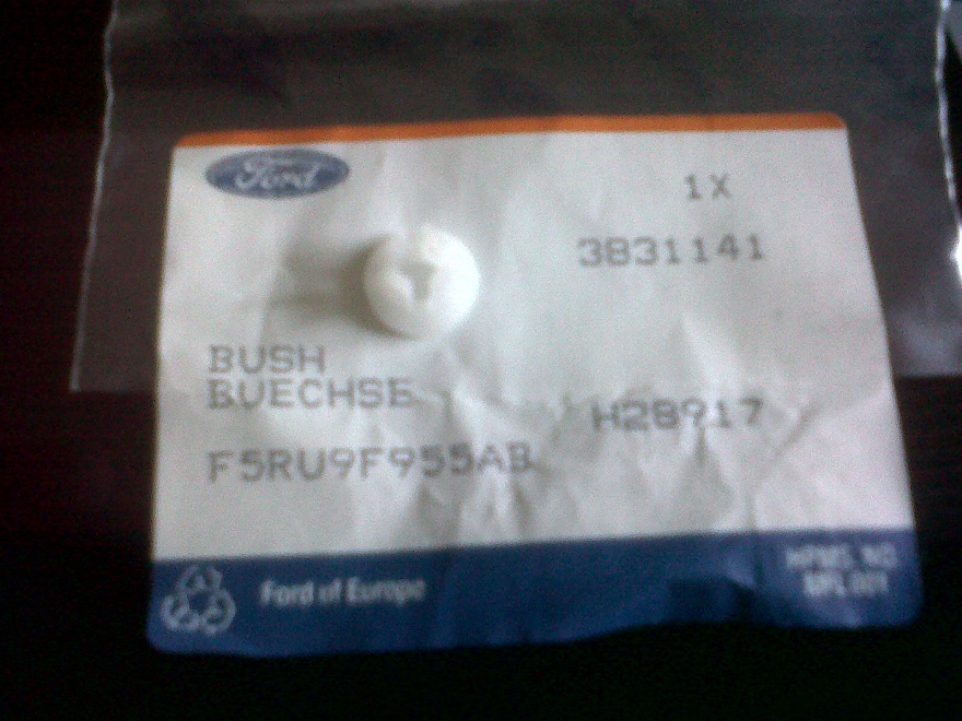

Der "Aufnahme- Clip" hat die Finis 3831141 und schlägt mit fast 4 € zu Buche.
(Bei Bekanntgabe einer Bezugsquelle zu 0,50 € würde ich mir sofort einen kleinen Vorrat anlegen...)
Der Clip wird insgesamt dreimal verwendet:
An den Enden der Verbindungsstange und an der Aufnahme des Bowdenzugs vom IMRC.

:kniefall :kniefall :kniefall Danke Hacky 67!
Hab gerade telefonisch 5 Stück beim FFH bestellt (er hatte übrigens noch gar nicht angefangen zu suchen :bad2 )
Sind auch echt überlastet die Jungs :cool :sonne :sleep :bier :sleep :music
so die Stöpselchen sind da!!!!
Aber mir ist absolut unklar wie das da zusammengefügt werden soll???
von vorn? von hinten? zusammen mit dem Hebel oder den Hebel hinterher drauf???
ach ja der Preis hat sich natürlich auch nach oben "verbessert" 4,80 EURONEN !!! Die spinnen langsam wirklich!
für so ein Plastikteilchen! 9 Deutsche Mark (sorry ich tu`s immernoch!)

Einfach den alten mit nem schraubedreher raushebeln ^^ und den neuen mit ner spitzzange einfädeln und einklipsen. Musst nur aufpassen die fassung ist nicht rund sondern eckig und anschliesend das gestänge reinklipsen das wars.
Reihenfolge = gestänge raus-> buchse raus-> neue buchse rein-> gestänge rein
