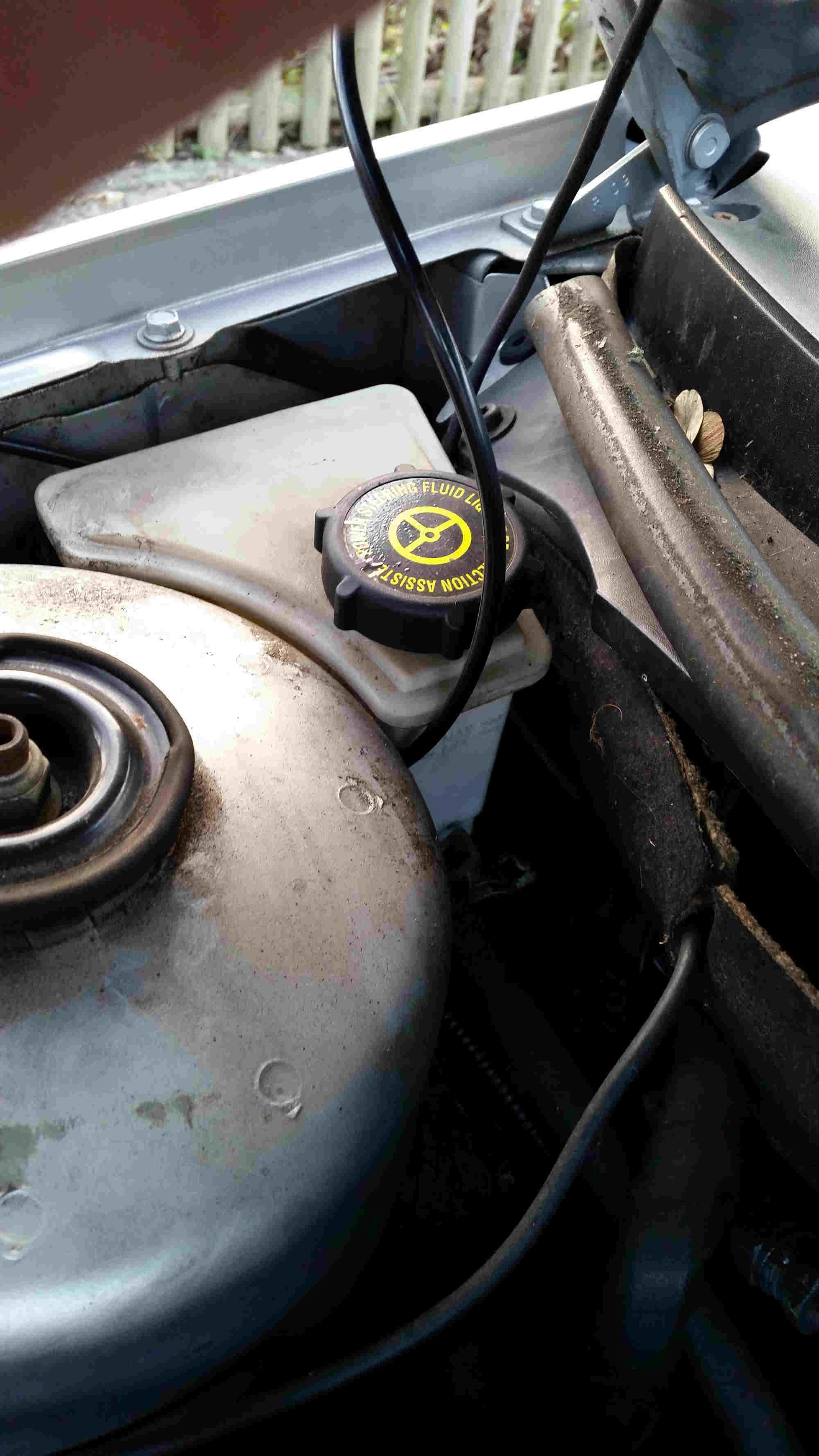

Ist es der Behälter vom angehängten Bild ? Wenn ja, muss auf jeden Fall Öl nachgekippt werden...
Gibt es für die Servo verschiedene Ölsorten auf denen man achten muss ?
Und wie schaut's mit dem Deckel aus ? Mit der Hand habe ich den eben nicht auf bekommen, gibt es da ne Technik wie z.B. drücken und drehen vielleicht ?

5.002
es gibt da so ein büchlein , das nennt sich bedienungsanleitung
da sollte alles notwendige drin stehen und erklärt sein .
kannst ja auch mal einen translator fragen , was powersteering zu deusch heist ;)
denn genau das steht auf dem verschluß drauf vom behälter
und da kommt ATF öl rein welches steht normalerweiße auch in der BA .

Bei Cougar nicht zwingend. Wie Achim schon schrieb, sammelt sich das Servoöl gerne voerst erstmal in den Gummibälgen. Erst wenn die dann undicht werden, gibt´s nen Fleck unterm Auto. Bis dahin kann das Lenkgetriebe aber schon stark geschädigt sein.

Ja, das ist der richtige Behälter. Aber bevor du das recht teuere Servoöl einfach reinkippst und das gleich wieder verschwindet, solltest du dringend auf Ursachenforschung gehen. Servoöl verschwindet nicht einfach so.
Dazu gehört die Kontrolle der Gummibälge und der Servopumpe (mittig oben in der Ansaugbrücke Beifahrerseite). Es gab gelegentlich auch Fälle, da war eine der Servorleitungen durch. Also auch hier kontrollieren.

Nachgekippt habe ich ein wenig, und es lag wirklich an dem geringen bestand des Öls.
Das Öl läuft vorne auf der Beifahrerseite aus, quasi beim Nebelscheinwerfer.
Verläuft da einer der Leitungen entlang ? Falls ja lässt sich diese bestimmt von einer Grube aus selber wechseln.

Da vorn läuft die Servoleitung zum Servo-Öl-Kühler. Die rostet sehr gerne durch. Ersatz ist teuer und superkompliziert einzubauen, beim FFH ab ca. 600 Taler mit Einbau.
Aber vorne am Nebler geht die Metalleitung in Gummischlauch über, vielleicht haste Glück und brauchst nur den Schlauch machen.

Ich guck erstmal von unten drunter ob es nur wie oben genannt nur der Schlauch ist, ansonsten werde ich die sogenannte Kühlschlange bestellen und erstmal versuchen diese selber zu wechseln.
