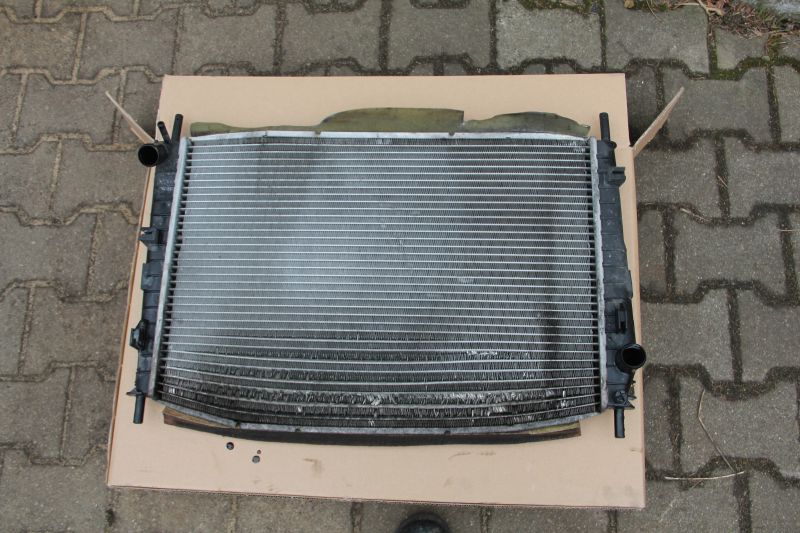

Mein Kühlwasserverlust wurde nun schlimmer, also wollte ich eben mal die Schelle wechseln. Das konnte ich mir nun aber sparen. Der ganze Kühler ist unten nass, und hängt total durch, genauso wie in dem Thread hier, wo jemand seinen 2.5er wieder herrichten will. Habe nun erstmal für 322 Euro den Kühler bestellt. Brauche ich noch was?
Hier nochmal: So sieht meiner auch aus:

Und hier noch das Bildchen von meinem 5 Jahre alten Kühler in Top-Ford-Quality:

War doch eindeutig, unter dem Kühler war alles nass, und hier hat es seit Tagen nicht geregnet und es gab auch keine Pfützen.
Innenraum ist auch nicht betroffen, hoffe das bleibt auch so. Ist ja schon bedenklich, wie sich der Kühler verformt hat. Das ist doch totaler Pfusch von Anfang an!
