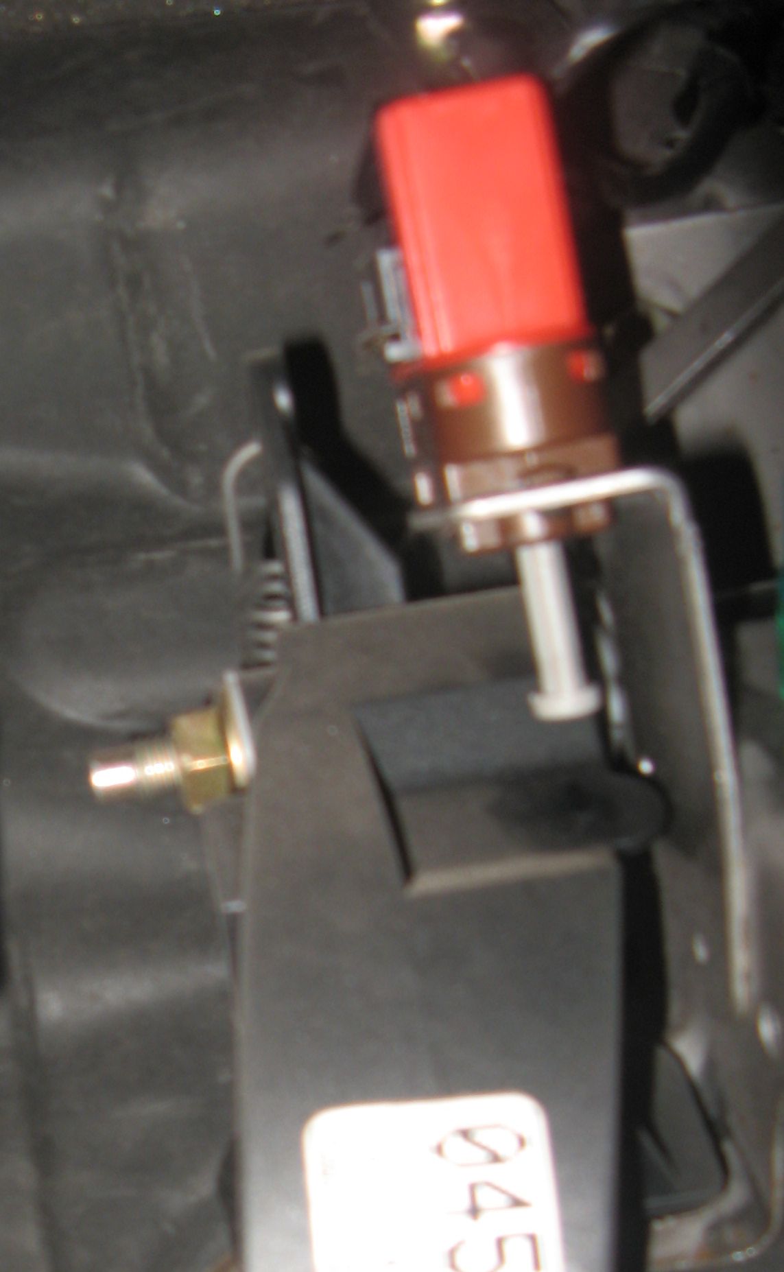

EsCaLaToR
4 März 2005
1.655
52
Pratzschwitz
BTW: Bei meinem ist eine Feder dran. Aber evtl.ist das beim Diesel ja anders. War nur so meine überlegung, dass egal wie der Hydraulikzylinder aussieht, das Pedal auf jeden Fall zurück kommen muss.
EDIT: Habe natürlich auch das 6 Gang Getriebe....
