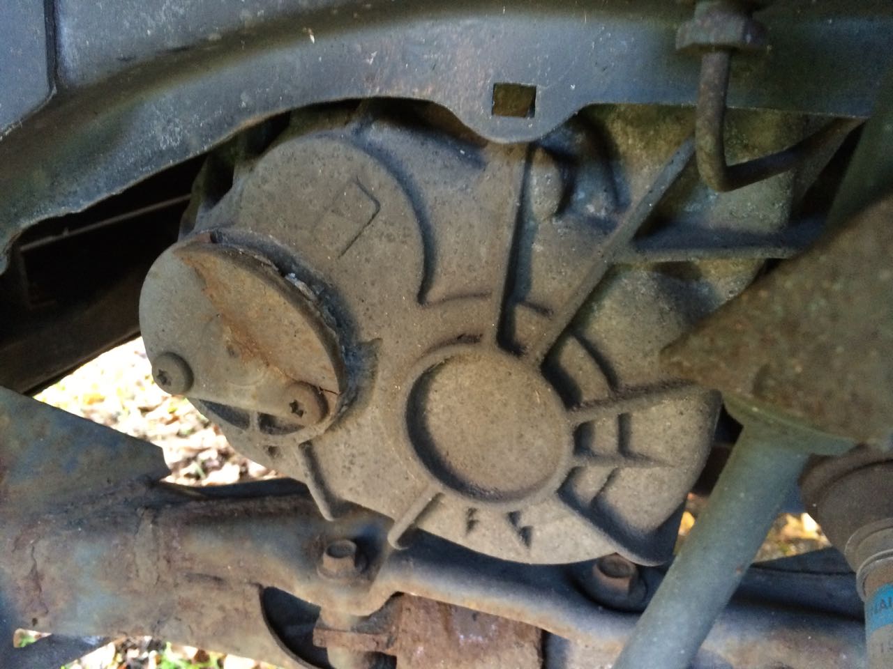

Moin,
das gleiche Problem hat nun auch mein Getriebe befallen. Falls der Riss schon da war, ist er mir noch nicht aufgefallen. Heute beim Winterräder montieren habe ich feststellen müssen, dass der Deckel auch ein gutes Stück abgeklappt ist. Im Anhang ein Bild. Die Teilenummer ist ja hier im Thread schon vermerkt. Was ich noch gern wüsste: Was gibt's beim Wechseln zu beachten? Kann man das Teil einfach so ausbauen, das beschriebene Zahnrad, Abstandsring und Sicherungsbleche übernehmen und dann wieder montieren, oder ist das was für Profis, muss das Getriebe runter?
Sollte ich den Wagen stilllegen, bis das Problem behoben ist, oder ist das unbedenklich, solange ich es in naher Zukunft erledige?

um diesen deckel ( rückwärtzgangwelle ) zu erneuern muß das getriebe ausgebaut und zerlegt werden .
passieren kann da erstmal nichts und solange da nichts undicht ist würde ich da auch nichts unternehmen.
