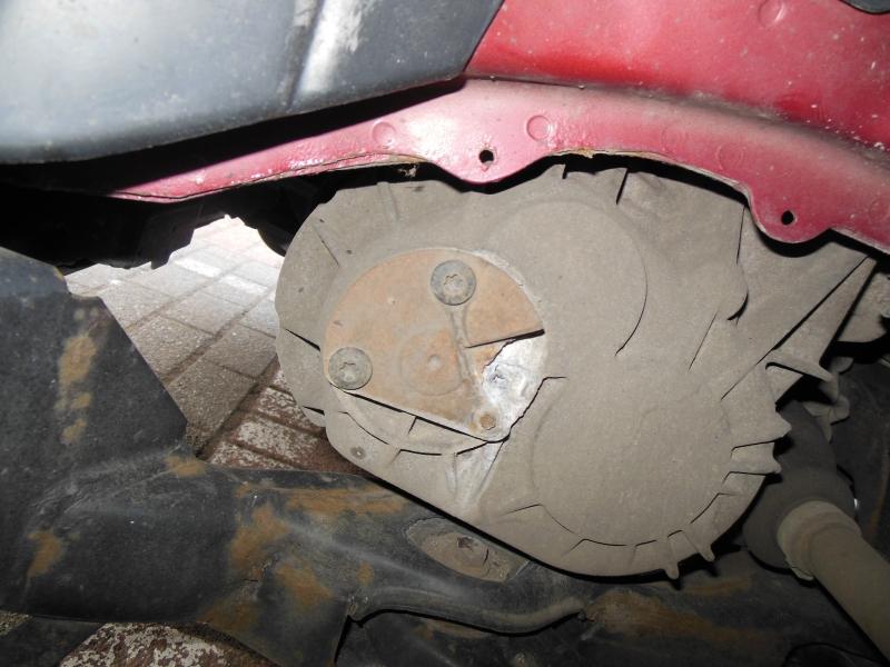

Weil das Wetter endlich frühlingshaft wird habe ich heute die Sommerreifen montiert, dabei ist mir aufgefallen das der Getriebedeckel gebrochen ist.
Das Foto ist vom linken Vorderrad aus aufgenommen. Leider ist die Fläche darunter nicht mehr plan sondern recht stark oxidiert.
Was muss jetzt ersetzt werden? Ein Flüssigkeitsverlust ist (noch?) nicht vorhanden.

Ich würde es so lassen. ;)
Hab mal gelesen das das wohl ziemlich häufig passiert. Solange nix ausläuft kann es auch nicht so wild sein...

Bin mir da unsicher. Gefällt mir garnicht.
Ich frage mich nur, wie kann das passieren?
Und was ist wenn an der Stelle noch mehr kaputt geht? Nicht das das Getriebeöl sich dann verteilt.

Das sieht ja übel aus, aber eben trocken :)
Wenn dir das nicht geheuer ist, dann versuch es doch mal mit Scheibenkleber oder Kraftkleber zu füllen.
Am Deckel ist ja die Welle dran und auch wenn du die Schrauben entfernst, kannst du den Deckel nur drehen.
Abziehen macht alles kaputt, da von innen verschraubt.

Dieser "Getriebedeckel" ist die Welle des Zwischenrads vom Rückwärtsgang. Das Teil lässt sich nur durch komplettes Zerlegen des Getriebes wechseln. Ein Wechsel im eingebauten Zustand ist völlig unmöglich.
