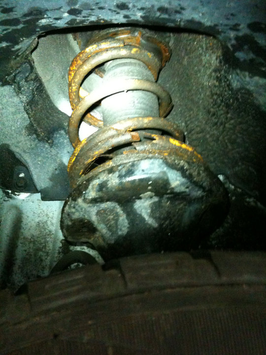

Ich erinner mich da an meine originalen Dämpfer mit Tieferlegungsfedern ;)
Nun hab ich ein KAW Komplettfahrwerk dirn, das ist das günstigste was es gibt. Bin noch nie mit gefahren...
Wenn ichs fürn gutern Kurs loswerd ist auch gut, dann kommt was cooleres :D
Ich rühr mal deinen 6 Wochen alten Kaffee wieder auf(weil meine hinteren Dämpfer scheinen am Ende zu sein)(kein Wunder bei den Strassen) Willst du das KAW immernoch loswerden?
und oder bist du mal damit gefahren? Hab jetzt das halbe Forum durchgeforstet...jeder erzählt was anderes.
MZ-Nico
20 Juni 2009
402
Bielefeld
www.mz-nico.de
Gefahren ist er heute damit ;) .... und das jeder was anderes sagt hängt damit zusammen, dass es das KAW mit verschiedenen Dämpfern gibt. Und verschiedene Dämpfer bedeutet eben auch unterschiedliches Fahrverhalten. Ich zum Beispiel hab das KAW mit Kayaba-Dämpfern und bin eigentlich recht zufrieden.
TheBrain
12 April 2005
2.132
Ahlen
Ja der Cougar wurde heute das erste mal bewegt mit den Teilen. Und es fährt sicher wunderbar. Besser als nur die Federn die ich vorher drin hatte, war schon erstaunt, wie stabil er sich verhält für so ein "billiges" Fahrwerk. Habe scheinbar Kayaba Dämpfer oder wie die heißen dabei. Verkaufen wollte ich es Mal, aber derzeit denke ich nicht.
