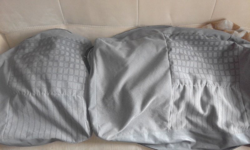

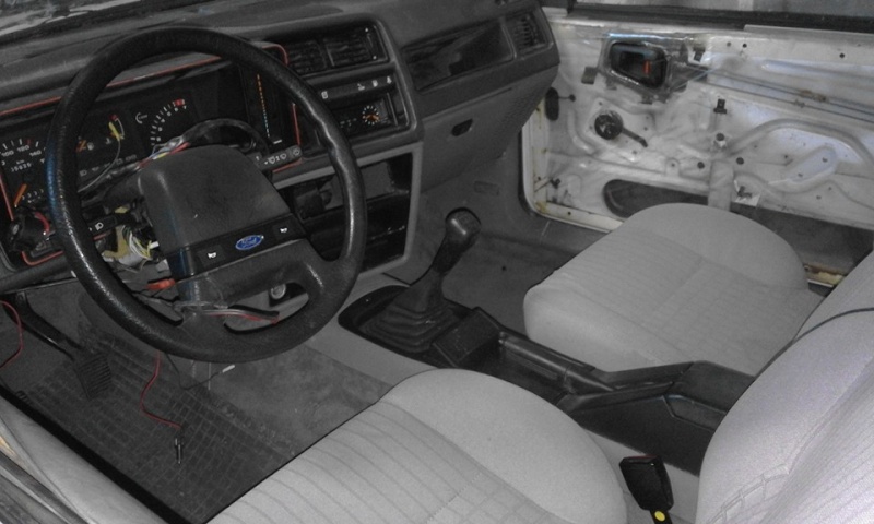

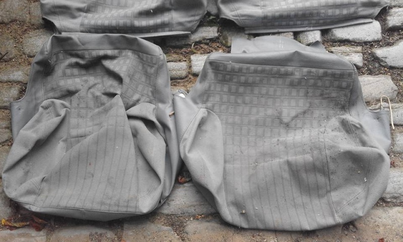

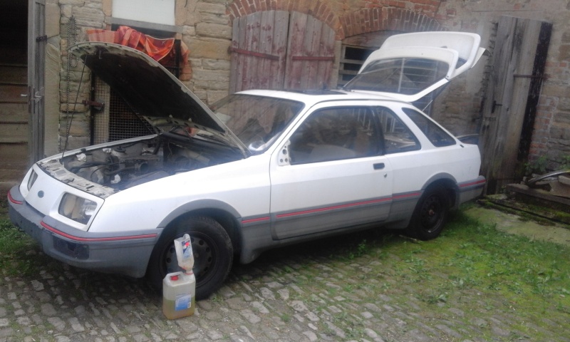

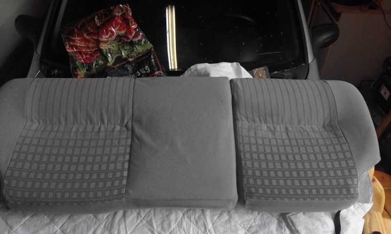

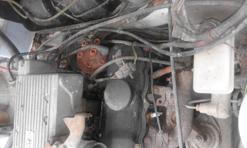

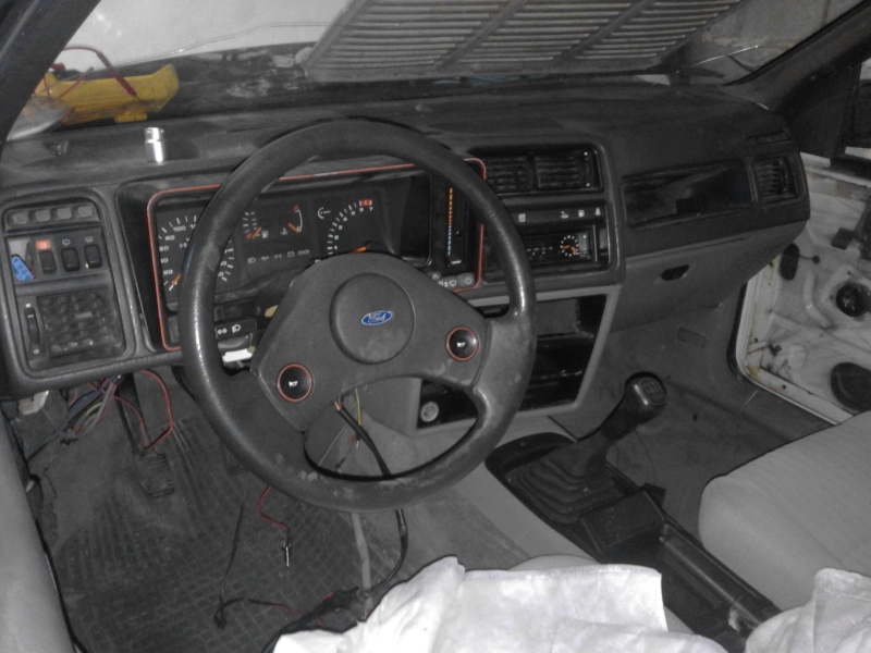

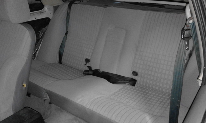

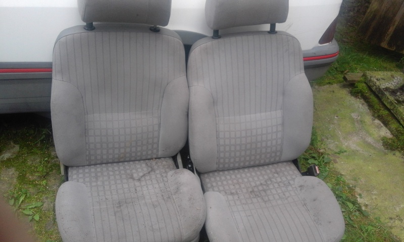

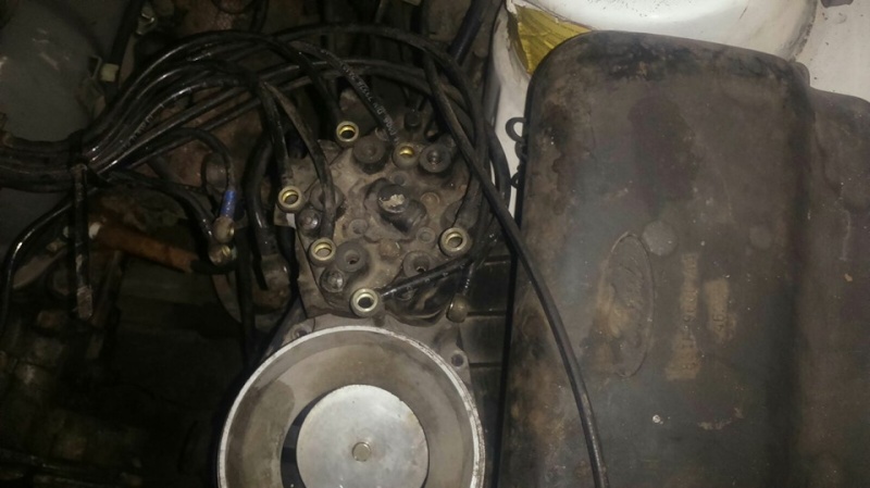

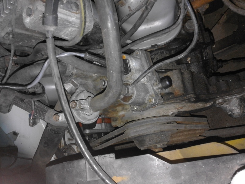

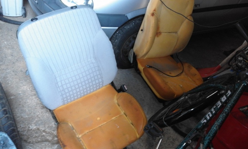

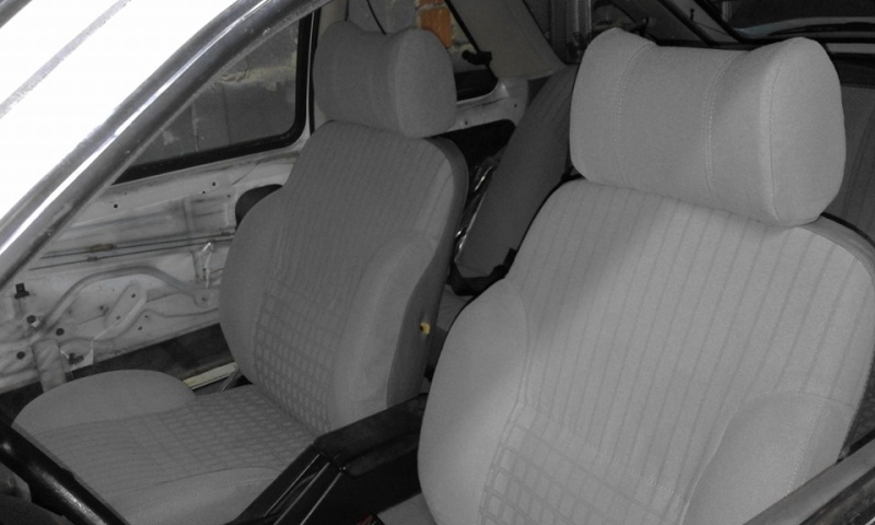

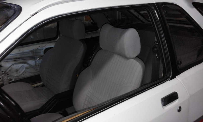

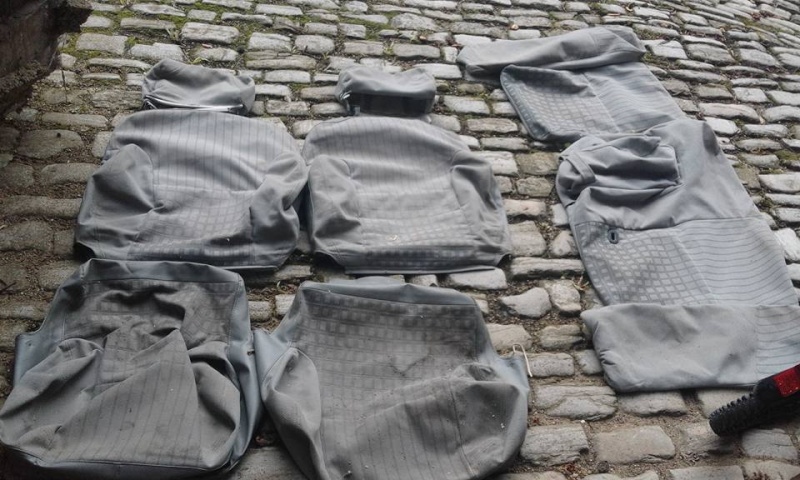

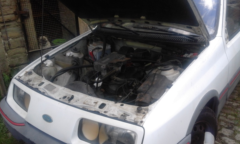

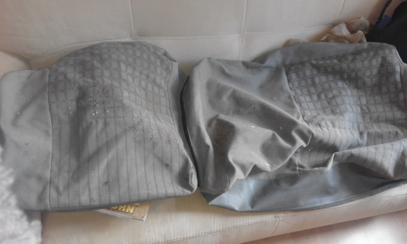

So, der Motor dreht, zum Glück nicht fest. Die Tage die Brücke mal abdichten, zündung rein hauen und mit starter spray testen. Benzinpumpe ist fest. Gestern Sitze abgezogen zum waschen.Eine Sitzbank habe ich schon frisch gewaschen bezogen. Nicht gerissene,aber gebogene Armatur eingebaut sowie die Borduhr und Tacho.
22 Februar 2008
1.017
06712 Zeitz

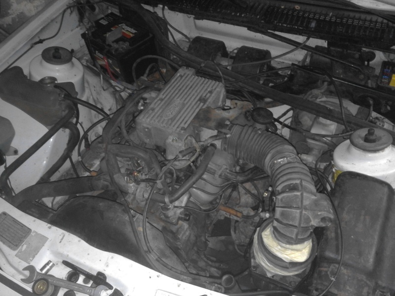

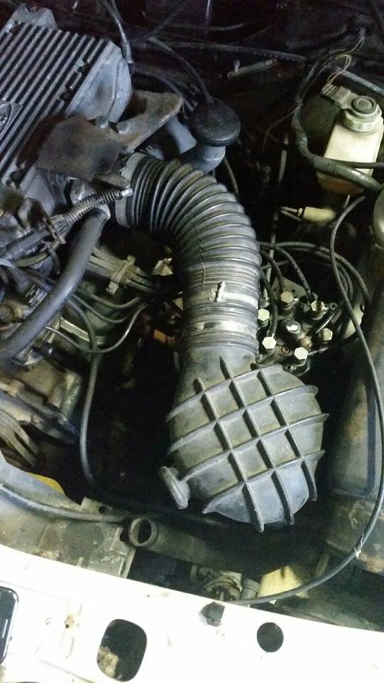

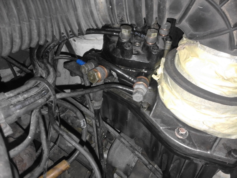

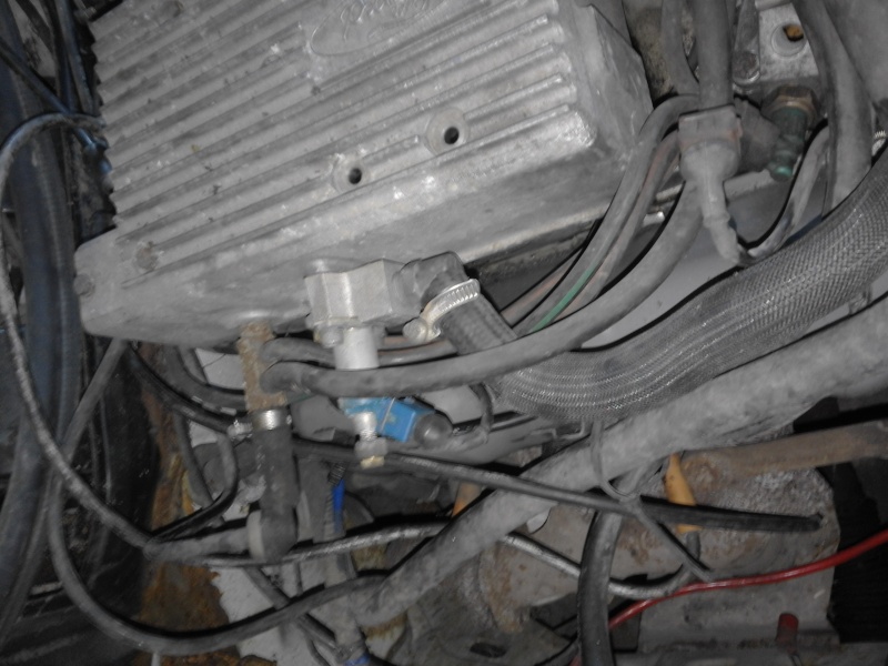

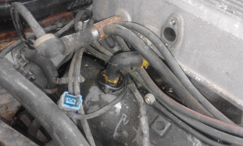

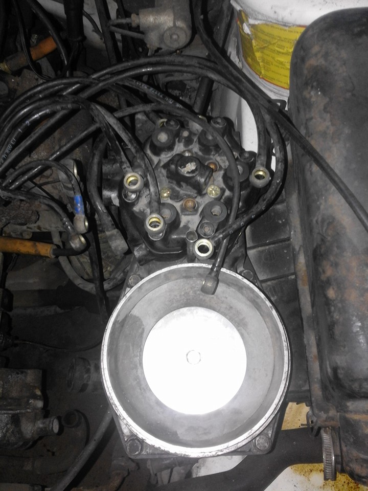

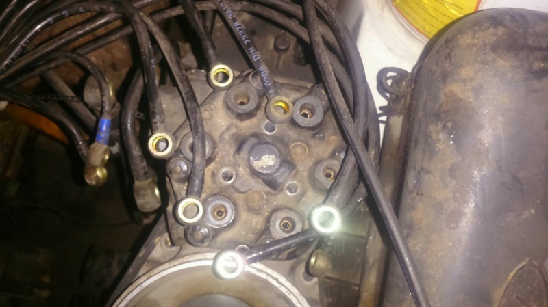

Erster selbst Start nach Jahren. Einspritzdüsen mit 5-6Bar Luftdruck durch geblasen. Mir fehlt nur noch bissl was, Benzinpumpenrelais und Ansaugpilz, der noch beim Kumpel liegt. Erster Start voller freude ^^ peinlich, dann war die Batterie leer und der Benzinschlauch ab von der Pumpe.

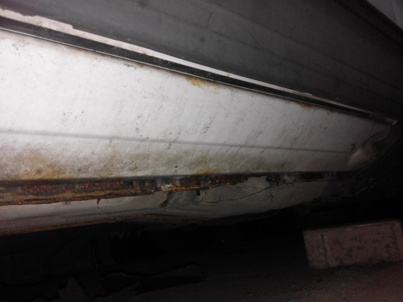

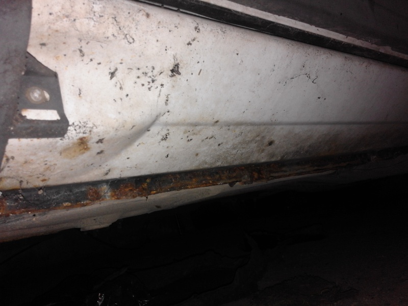

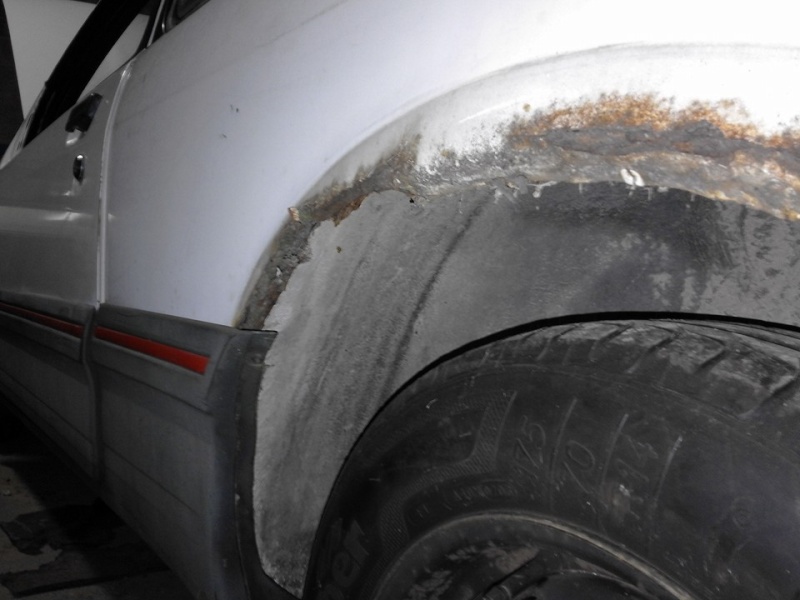

Schweller Fahrerseite sehen noch relativ Gut aus.

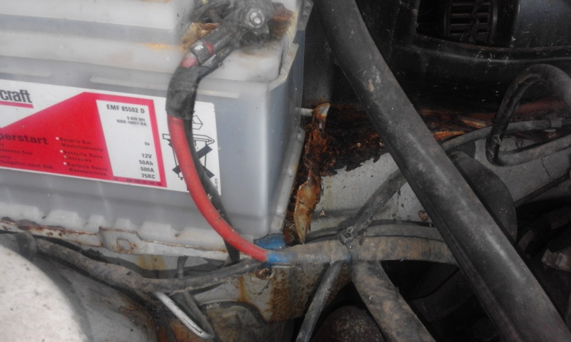

wenn ichs richtig verstanden und gelesen habe, stand der Motor aber das Wasser war nicht komplett abgelassen?
Steffen
15 November 2008
327
52
zu Hause
besser wäre es, wenn du den Motor komplett zerlegst und den Rost entfernst. Die Ablagerungen an den Zylinderwänden sind meistens recht stark, das bringt thermische Probleme.

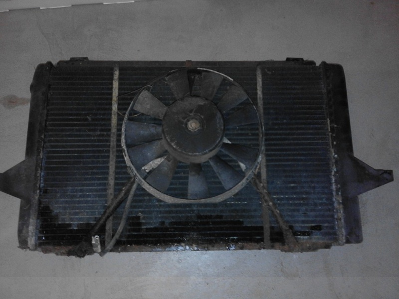

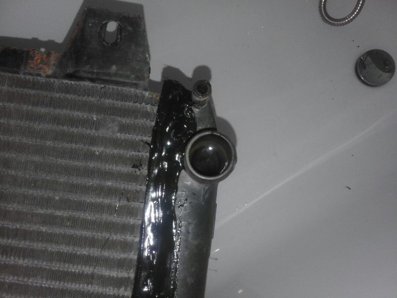

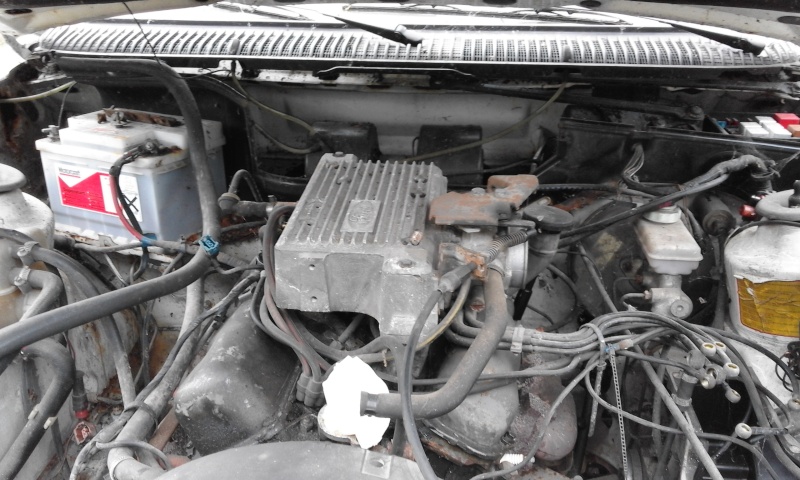

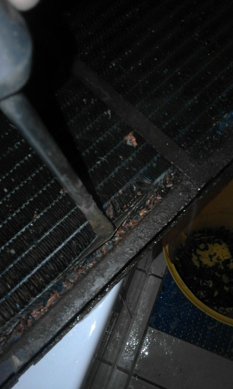

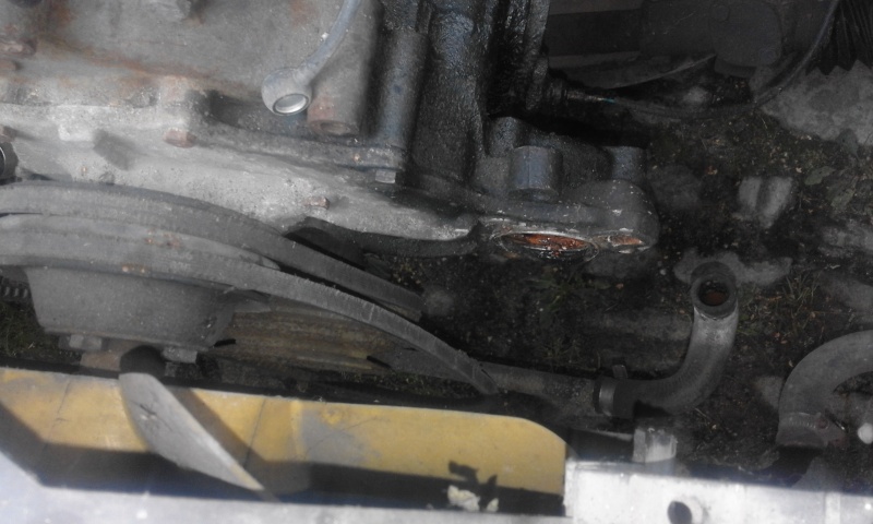

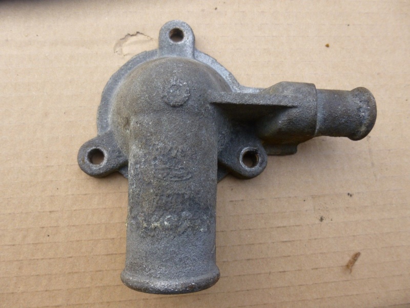

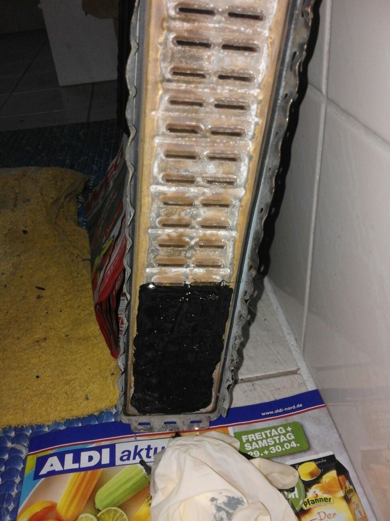

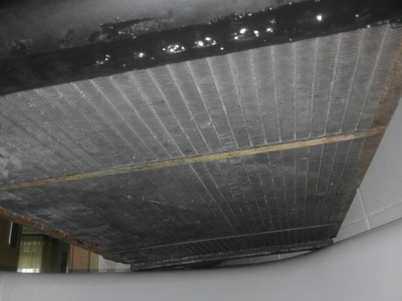

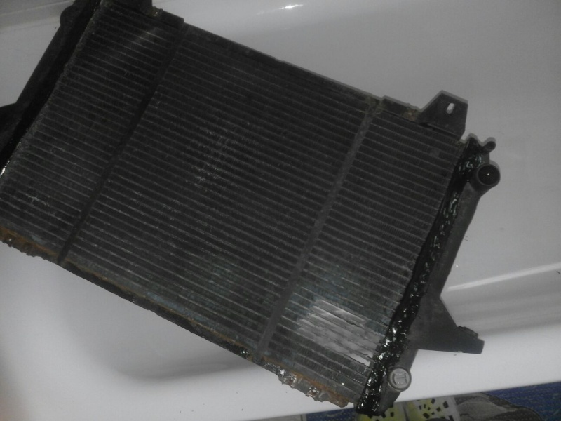

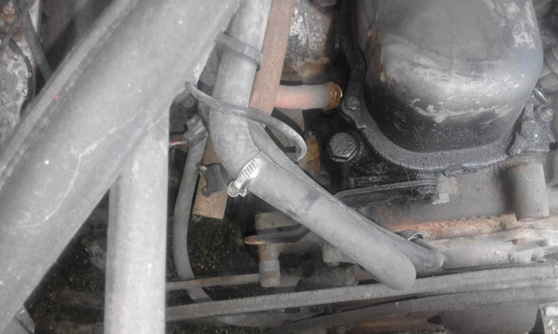

Als Provisorium muss erstmal der alte reparierte Kühler her halten. Bekomme ein Gut gebrauchten. Neu kaufen ginge, aber nicht für das Geld 466-520eur., die sollen mal auf dem Boden bleiben. :/ . 7 Lamellen musste ich sicherheitshalber dicht machen. Jetzt suppt auch nichts mehr raus mit Karosseriekleber. Bis 90Grad hält er, hoffe er hält auch die 1.5-2.0bar druck aus.
22 Februar 2008
1.017
06712 Zeitz

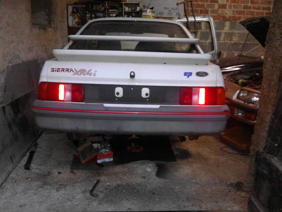

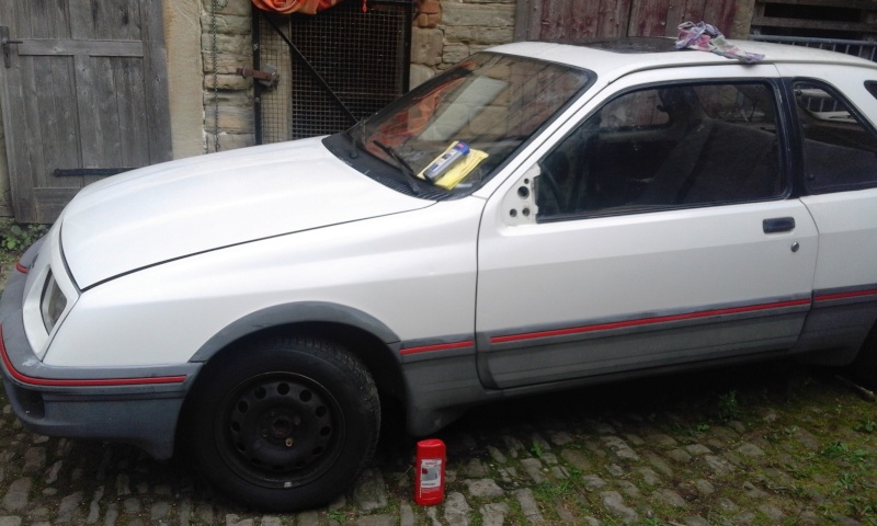

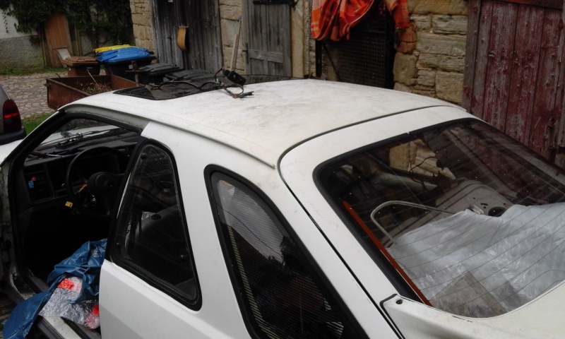

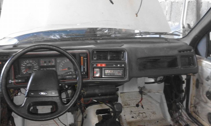

So, nun ist er fast komplett, nur noch ein Winkelrohr und ein ganzen Kühler.

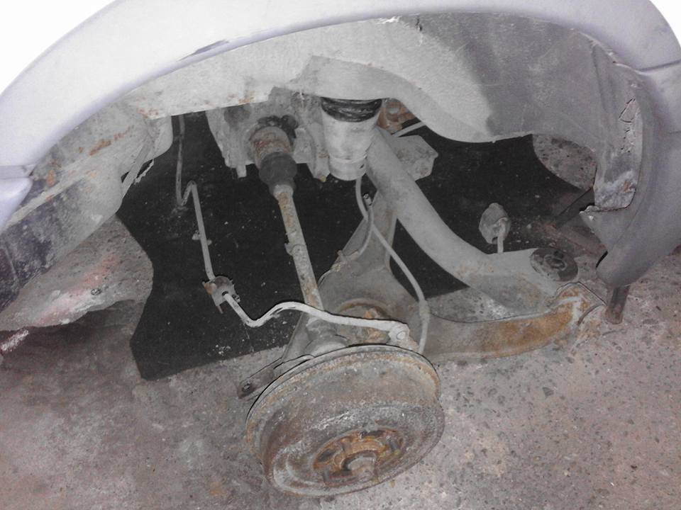

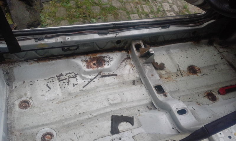

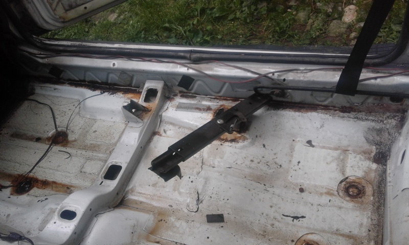

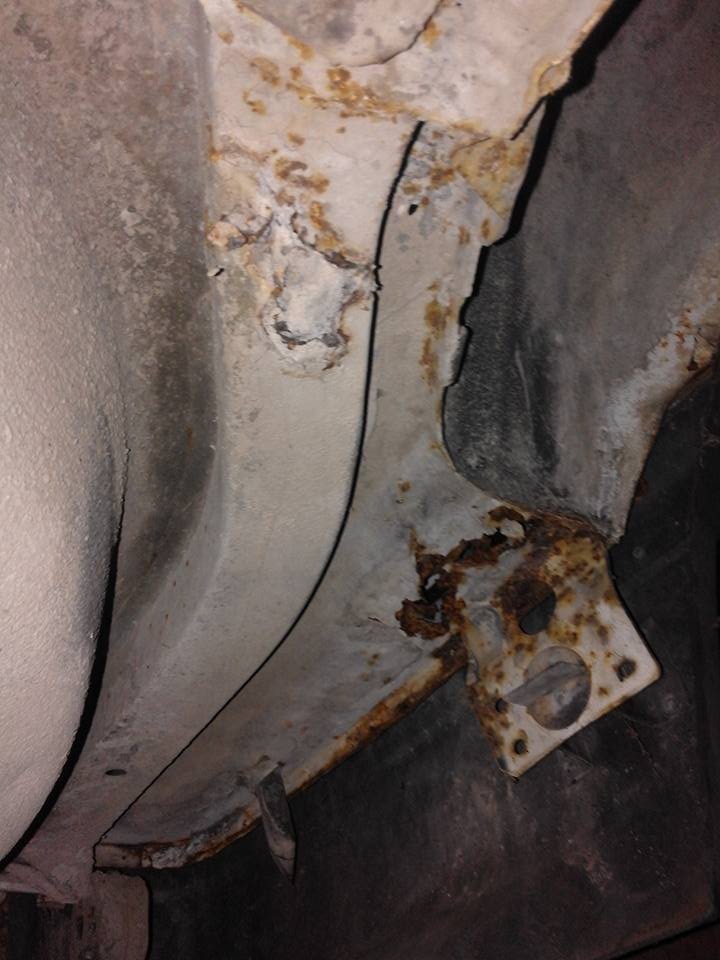

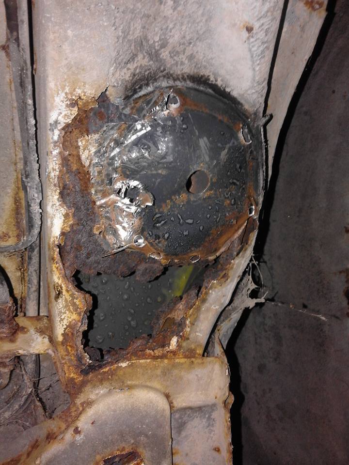

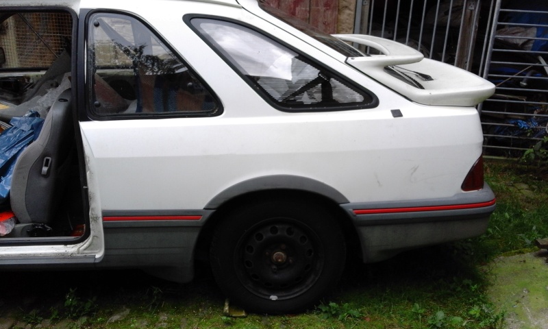

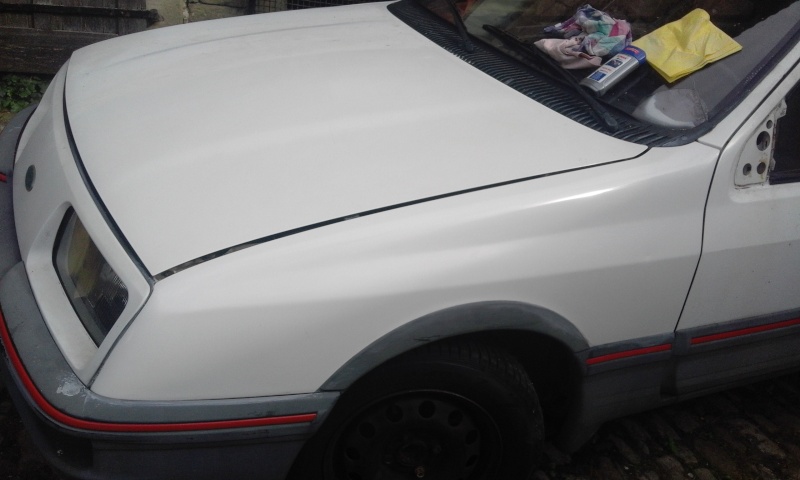

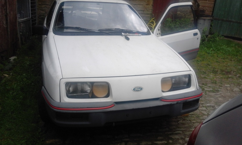

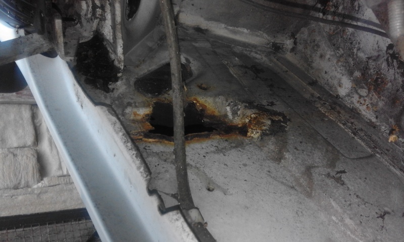

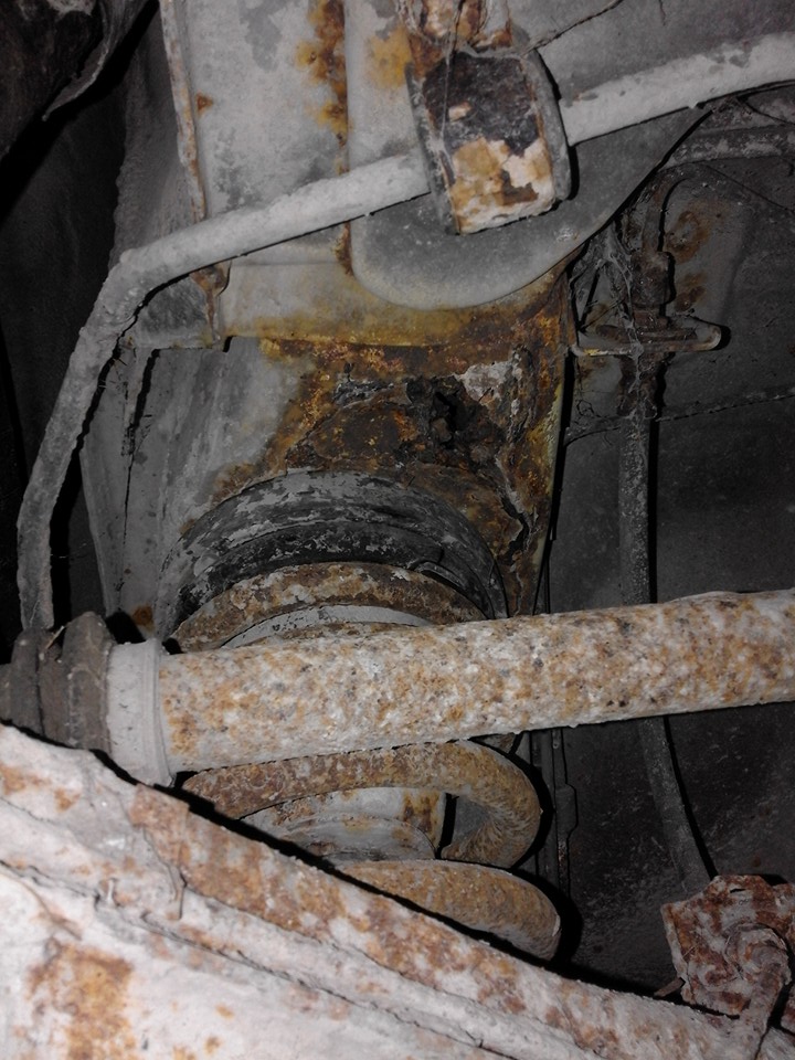

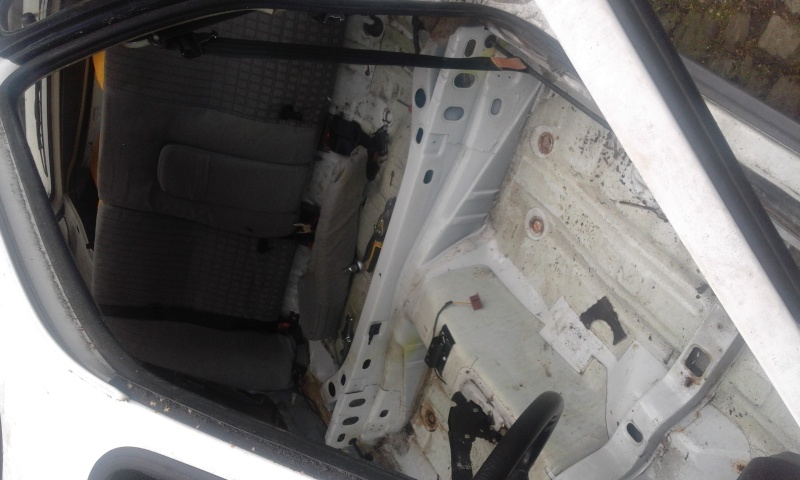

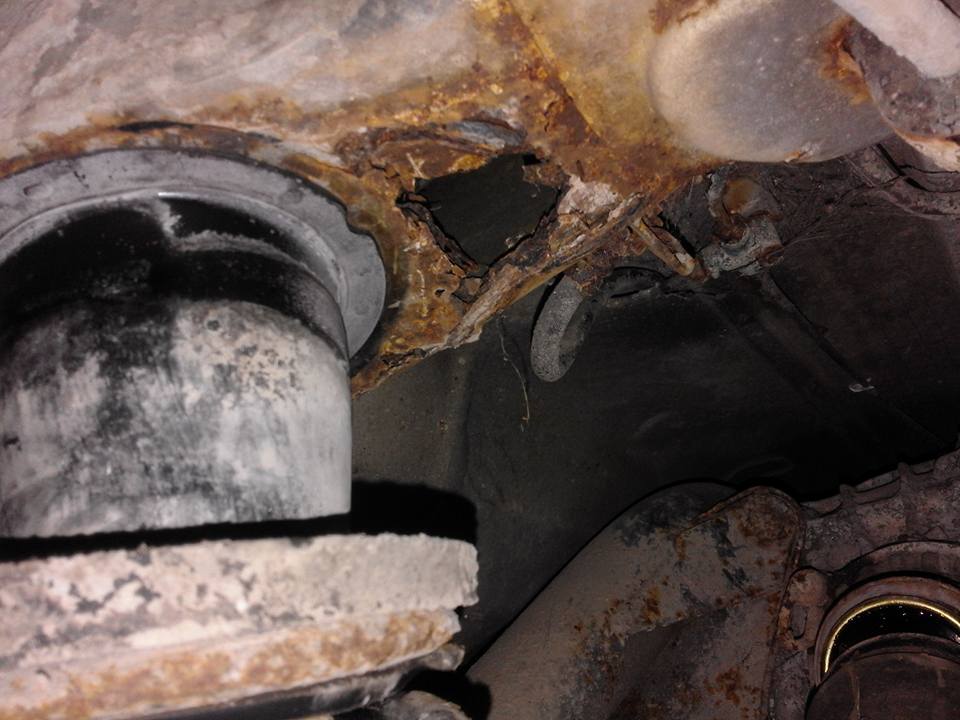

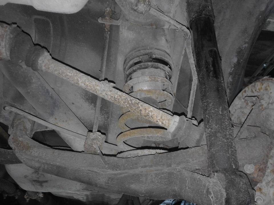

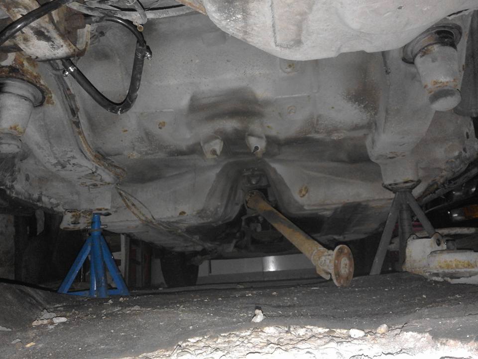

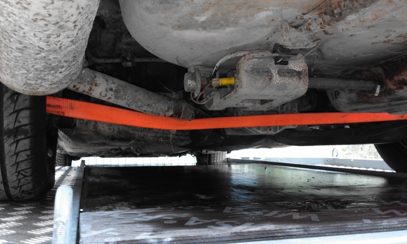

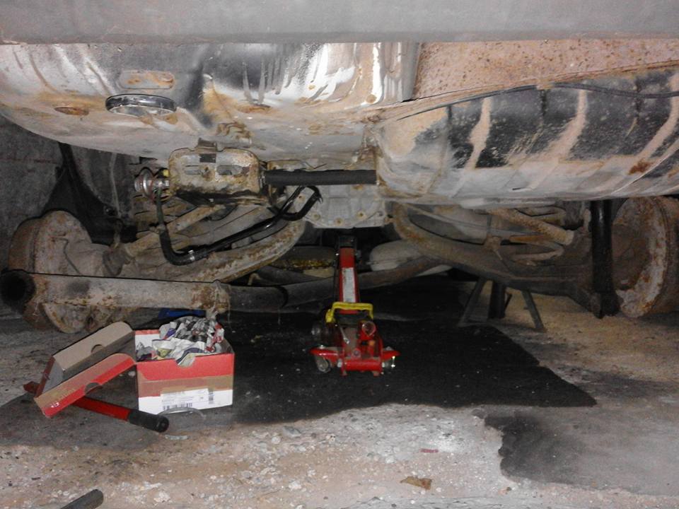

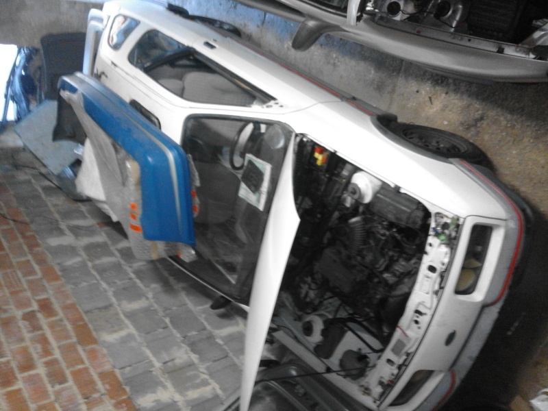

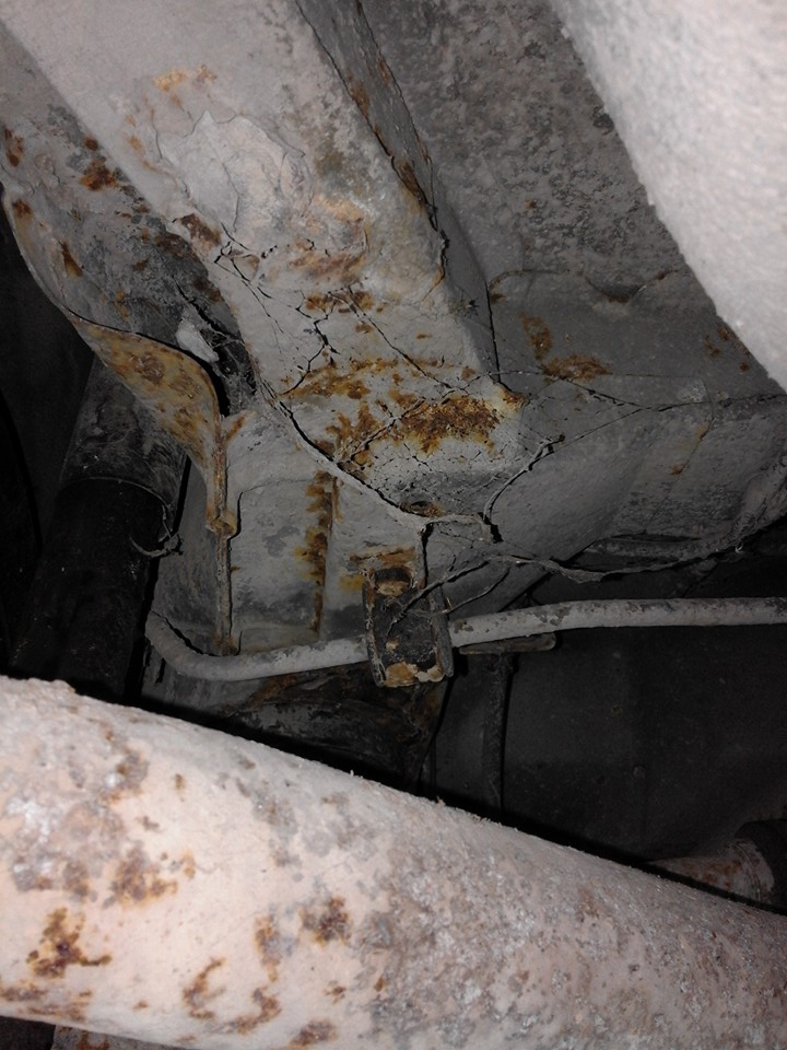

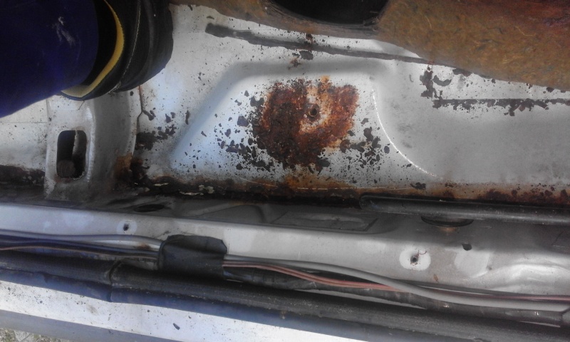

So, mal den XR4i auf das Rahmen-Schweißen vorbereiten.
[attachment=19491]

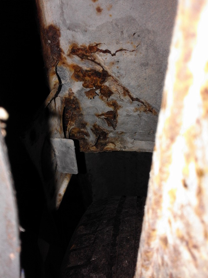

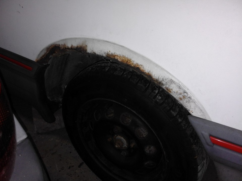

teil2
