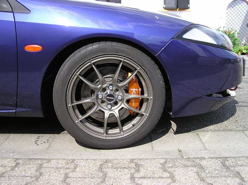

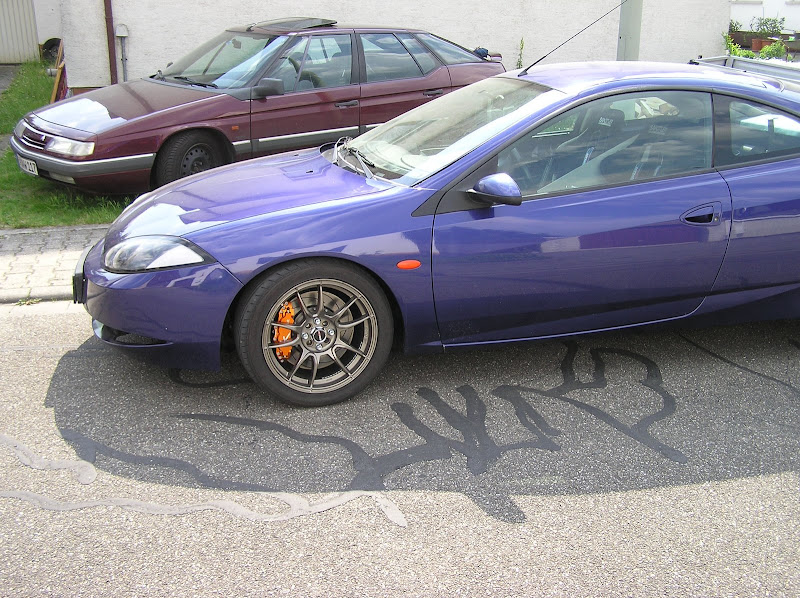

ich finde 19" aufm cougar nicht besonders schön. vor allem weil die bremsen dann noch kleiner aussehen.
so sieht der 2,0er mit 17" felgen aus.
mit 19" wird das nicht schöner
