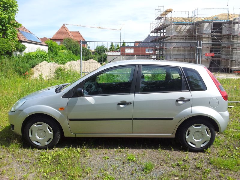

So, dann mal zügig ´ne Rückmeldung zum Fiesta:
Wir haben ihn gekauft. :music2
Die hier angesprochenen möglichen Probleme bestehen augenscheinlich nicht, alles gut.
Einzigst mit der Klima ist noch was nicht i.O., Kompressor ist aber i.O., die Werkstatt tippt auf Schalter oder ein Kabel. Das übernimmt aber der Verkäufer noch ;)
Bilder lade ich gerade hoch, der Link folgt gleich... ;)
Hier schon mal eins zum anschauen :)
-> https://goo.gl/photos/QEndZ9HrFrgx5KdGA
