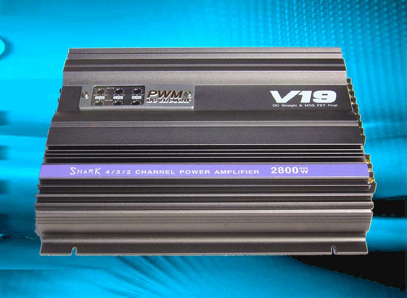

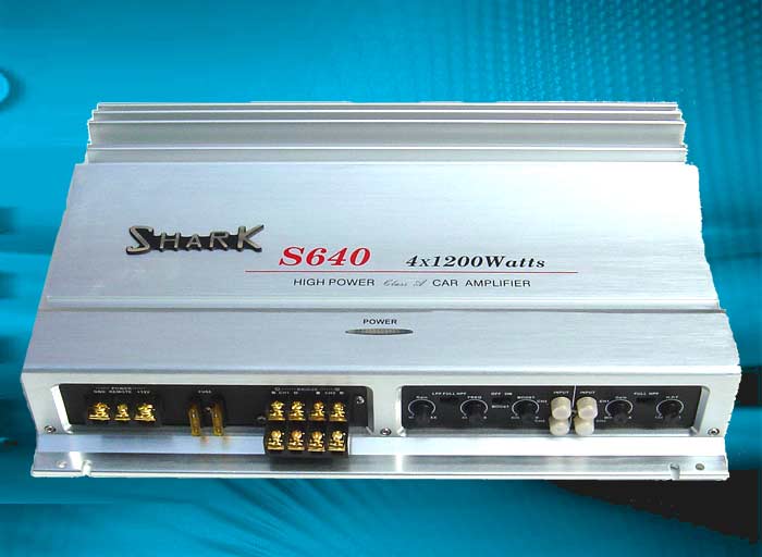

Also ich behaupte einfach mal, dass die ersten beiden stark übertrieben sind, was die Leistung angeht ^^
Der erste hat zwei Sicherungen.... jeweils 20 Ampere, wenn ich mich nicht täusche.
Das zeigt mir schonmal, dass nicht jeder Kanal einzeln abgesichert ist.
Wenn ich von 40 Ampere ausgehe, so kann der Verstärker bei 14,4 Volt maximal 576 WATT von der Batterie ziehen.
Wo sollen also die 4x1200 Watt herkommen??? Aus dem optional erhältlichen 230V Anschluss? :D
Bei dem Angebot mit dem McHammer sag ich mal, dass das sicherlich nicht die Überflieger sind.
Der Verstärker wird beim Hersteller mit 2*560W RMS angegeben und 2*600W MAX. Das glaube ich erst am Messtand, denn meistens werden die Max-Leistung wesentlich höher angegeben, als RMS, weil dieses Käufer lockt... vor allem bei Billigprodukten.
Zudem fehlt ein oft notwendiger Subsonic Filter.
Da der Verstärker eine UVP von 169,95 Euro hat, ist der Preis dieses Angebots recht günstig.
Aber wie gesagt... gutes kostet eben Geld.
Wenn man eben nicht so viel ausgeben möchte, dann würde ich persönlich allerdings die "günstigeren" Varianten der Markenhersteller (z.B. Kenwood, JVC, Blaupunkt,...) vorziehen.
Oft kommt da mehr raus.
