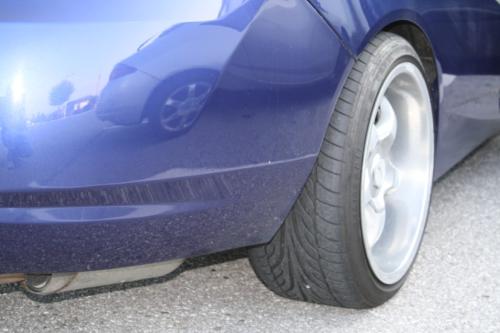

Hier gleich mal das erste...fazit: 4mm pro rad reichen leicht...alles andere is zu viel^^
Konnte ihn nedmal auf den reifen stellen weil das gewicht nur auf den bolzen war
Auf dem Bild hier die 8mm/ Rad....eindeutig zu viel
Cougarbabe schrieb:
fazit: 4mm pro achse reichen leicht
Also ob man 2 mm pro Rad wirklich sehen kann? Ich glaub, DAS hättest du dir auch schenken können ...
Oder meinscht du vielleicht 40 mm/Achse?
Das Bild schaut aber schon grenzwertig aus. Ist die Lauffläche wirklich noch abgedeckt?

Ich mein 4mm pro Rad natürlich....wenn ich schnell schreib gibts wutzel^^
Bei den 8mm pro Rad is das Eintragen denk ich nurmehr mit riesen Trickserei möglich und das will ich nicht wirklich. Optisch sagts mir auch ned besonders zu
Mal sehn wies mit den 4mm aussieht
57
Wieviel auch immer - es schaut brutal aus.
Sowas trägt einem so in D auch nicht jeder ein.
Das sind deine Shaper Champ - 9,5/18er richtig ?

Falsch, 9,5x17...reicht auch, deswegen reichen auch die 4mm/ rad
Wenn man die Scheibe in der Hand hat, siehts sehr sehr wenig aus, aber wenns mal oben is...
Mit 4mm schließts genau mit der Lauffläche ab. Bei den 8mm wär das Eintragen ja schon nedmal mehr mit beiden Augen zu möglich^^
ich denk bei Felgen, die nicht so schon so brutal wirken wie meine, fällts evtl nicht so auf

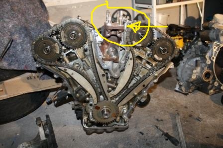

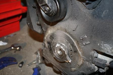

So, gibt eine "kleine" aktualisierung

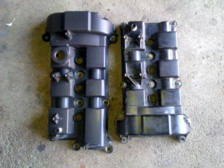

An dem ST Motor aus nem 2000er ST200 wurde neue Kettenspanner eingesetzt, der Stirndeckel wurde lackiert, genauso wie die Ventildeckel
Beim Zusammenbau wird der Motor komplett neu abgedichtet
Ich wusste garned dass so viel Dreck in bzw auf nem Motor sein kann

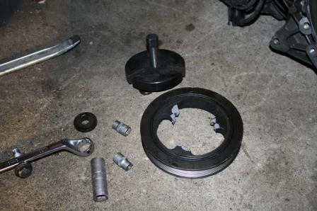

ne is alles gut gegangen^^
Aber dank dem ford spezialwerkzeug is die Scheibe genau an den Gewinden geplatzt...aber alles gut^^

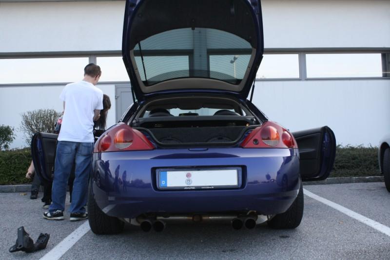

Vorne und hinten alles Original^^
Tieferlegung is jetz 30/30 und werden ende Feb mal 60/60 versuchen, weils auf meinen neuen Dämpfern schon drauf sind....geb dann sofort bescheid

Dieses Wochenende war es endlich soweit....der Umbau is sauber und ohne Probleme, ok fast ohne Probleme, danke an die Riemenscheibe nochmal §%§%§%$.
