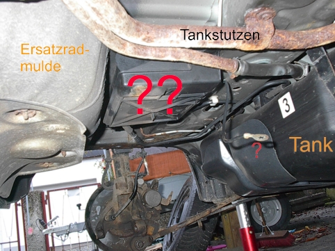

Ich habe meinen Hinterachsträger ausgebaut - oh Schreck - und bin dabei auf ein mir unbekanntes Teil gestoßen:
Ein schwarzes Plastikgehäuse, dass Fahrzeugmittig zwischen den Längsholmen zwischen Unterboden und Achsträger montiert ist (auf dem Bild mit 2 Fragezeichen markiert).
Was ist das für ein Teil bzw. was macht es ??
Und wo gehört das Massekabel (auf dem Bild mit einem Fragezeichen markiert) hin ??

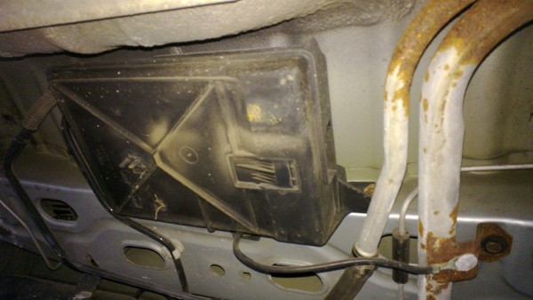

das ist der EVAP/Aktivkohlebehälter .
dieser fängt die kraftstoffdämpfe aus dem tank auf .
von diesem behälter geht dann eine leitung über ein ventil zum ansaugkrümmer , um die aufgegangenen schadstoffe
dann mit zu verbrennen .

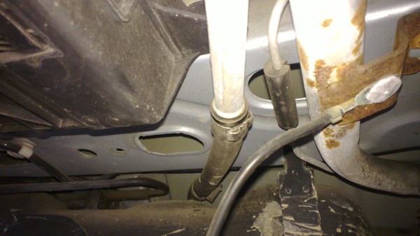

Moin,
das sieht nach dem Massekabel vom Tankstutzen aus und wird mit an der Befestigungsschelle des Tankstutzen angenietet.

Moin,
so abwegig ist das mit der Masse nicht. Der Tankstutzen aus Metall ist in dem Kunststofftank gesteckt und beweglich gelagert. Ob die beiden Schrauben wirklichen Kontakt zur Karosserie herstellen ist fraglich. Von daher ist ein Potentialausgleich zur Karosserie sicher nicht verkehrt, zumal dort auch mit Benzindämpfen zu rechnen ist ;-)
