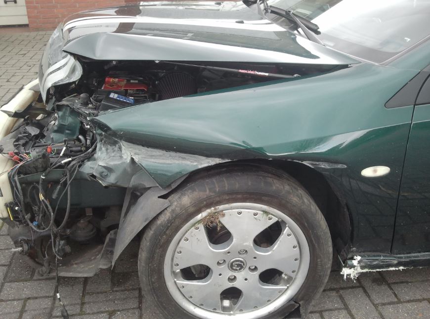

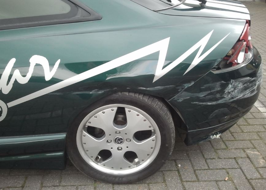

also ich habe nur gute Erfahrung mit de Cougar und Autogas gemacht. Ich hatte (leider hat mir ein Volltrottel die Vorfahrt genommen, Totsalschaden) einen V6. Ich habe mir damals erst überlegt welchen Cougar ich mit welcher Gasanlage ausstatten wollte. Nachdem 4 Händler nicht so an den Wagen ran wollten , habe ich einen kompetenten Umbauer gefunden. Ein Suzukihändler auch Raum Achim/Bremen. Er sagte mir gleich das er fast alles umbaut, solange es bei dem Motor machbar ist, Er hat mir dabei vom 4 Zylinder abgeraten, somit bekam er den Zuschlag für den V6 Umbau auf LPG. Auch wenn der Umbau in Deutschland nicht günstig ist, habe ich es in der Zeit nie bereut den Preis dafür von damals ca. 2800,- bezahlt zu haben. Und Service gleich um die Ecke.
Es wurde eine BRC Anlage die nach ein paar Einstellarbeiten bestens lief. Ölverbrauch normal, wie vorher und bis zum Unfall rund 90.000km in 6 Jahren lief auf LPG. Ohne flash Lube.
Bei mir hat es sich nach rund 35.000km gerechnet, also schon mehrfach.
Bei mir war alles gut, . . . bis zum Crash. Alle sagten zum Glück ist dir nichts passiert - ich denke dann immer ich hätte lieber ein paar Dinge mehr,.. die heilen,.... der Cougar leider nicht mehr.
Halt ein Vollblut Cougarfahrer
