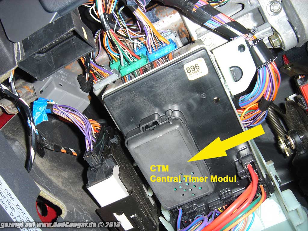

erste Möglichkeit: Wischerschalter defekt.
zweite Möglichkeit: Zeitgebermodul defekt (sitzt unten am inneren Sicherungskasten dran und erzeugt den Intervall)
Hier noch ein Bildchen vom CTM (Central Timer Modul), damit du es ihnen zeigen kannst, falls die Werkstatt nicht weiß, was das ist.
[attachment=18965]
