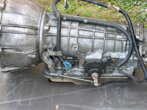

Das Gestänge ist für die manuelle Gangwahl , deswegen sollte bei Stellung D dies auch das Getriebe erkennen wenn das Gestänge richtig eingestellt ist , solltest du also mal überprüfen , etwas Öl an den Gelenken kann auch nicht schaden !

"Öl kann nicht schaden" ist ein weises Wort gelassen ausgesprochen....
Bei meinem schwarzen 24V Stufe war das Gestänge so festgerostet, das das Gestänge beim Gangeinlegen zerbrochen ist -> es tut sich nichts mehr... und man kommt besch. dran zum reparieren vom Gestänge :(

Du bist mir Einer , ausschlachten heißt das Zauberwort und dann kommt man da echt prima dran ! :lol
