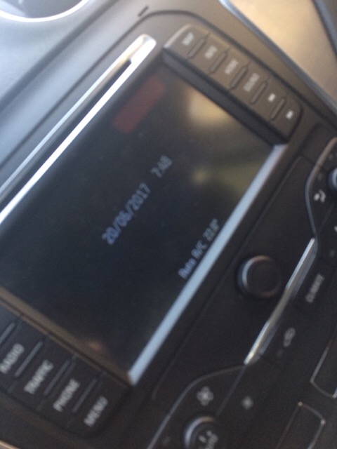

Was noch auffällig ist und gegen die Theorie zur Schutzabschaltung bei Übertemperatur spricht: auch morgens nach dem Kaltstart und nicht einschalten des Radios, dann wenn das Navi Display(siehe Foto) nur Datum und Uhrzeit anzeigt, auch dann geht das Display teilweise nach paar Sekunden aus und später wieder an...verhält sich wie das ein/aus/ein/aus... nachdem ich das Radio einschalte und Musik höre
