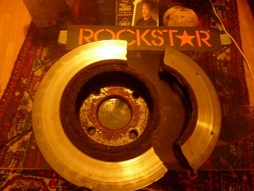

Hallo Leute,
ich wollt grad losfahren, Rad blockiert, Kein Bremsdruck, geguckt, Bremsscheibe gerissen.
Naja hab ich halt ne halbe rumliegen.
Jetzt meine Frage:
Beim Wechsel der Bremsscheiben der VA, sind die Scheiben eingepresst oder sind die nur draufgesteckt?
Gibt es einen besonderen Trick beim zurückstellen des Bremskolben? (Bei meinem Passat hab ich erst nach 4 stunden hämmern, fluchen, mehr hämmern, gewalt und noch mehr fluchen erfahren das man das ding drehen musste)
Hat jemand aus der nähe Frankfurt evtl noch einen Satz neue Scheiben + klötze rumliegen? (brauch den Wagen schnellstmöglich)
Und vorallem:
WIE KANN DAS PASSIEREN? :wut :wut So etwas darf doch nicht passieren das einem die Bremsscheibe reisst? IM STAND über nacht. Ich checks nicht. Lebensgefährlich. :wand1 :wand1 :wand1 :wand1 :wand1
Die Bremsscheibene haben weder sichtlichen Bremsgrat o.ö. der übliche Rost an den aufnahmen klar.
Also echt ich bin total geschockt.
Für ein paar Tips + ein wenig mitgefühl bin ich immer dankbar :D

So sollts nicht aussehen!

Leider steht kein Hersteller drauf, dass einzige das drauf steht ist:
93BB-1125-CB
IF4H
Und noch eine Mindestdickenangabe.
Denke mal das die ersten Sachen eine Artikelnr. ist o.ä.
Sonst kann ich nichts erkennen, zuviel Rost

Tante Google sagt, das sei eine Ford-Scheibe.

So VA ist ausgewechselt keine große Aktion wenn man sich nicht am Bremskolben verbeisst.
Die andere Scheibe hatte auch schon einen Riss, werd die Tage mal nach der HA gucken und die bei bedarf auch noch die HA wechsel, sicher ist sicher !
Hab jetzt TRW Scheiben drin, mal gucken ob ich mit Zufrieden sein werd.

Nein, ich fahre den Wagen jeden Tag. Eine Maschine will bewegt werden :bier
Ich glaube mittlerweile eher, dass das noch die allerersten Scheiben waren. Bremsscheiben wechselt man ja meines Wissens so nach ~90.000 km.
Da ich den Wagen bei ca 95.000 km gekauft habe, liegt es relativ nahe , dass das echt noch die ersten Scheiben waren (hab die allerdings noch nicht nachgemessen). Haben auch gut Rostansatz in der Mitte. Naja vielleicht bin ich oder der Vorbesitzer mal mit heißen Scheiben in die Wachstraße o.ä. gefahren und dabei hats Risse gegeben.
