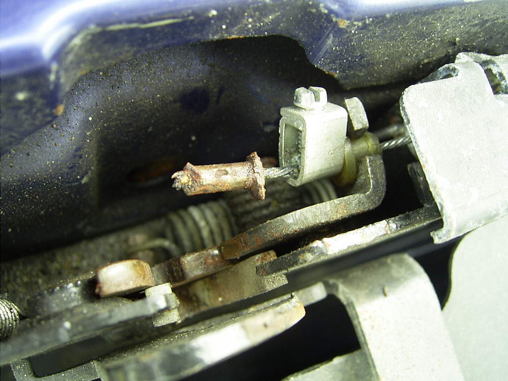

Hat er sich aufgetrieselt oder ist er einfach nur ein Stück länger geworden und die Haube lässt sich nur noch mit List öffnen?
vll. hilft auch Dir der kleine Sprengring der bei mir seit einem Jahr seinen Dienst tut?!

Also er ist erst ein Stück länger geworden. Und nachdem mir letzten die Motorhaube bei über 200 km/h dank deutscher Katastrophenautobahnen aufgesprungen ist, also nur die Verriegelung zum Glück nicht komplett. Ging erstmal garnichts mehr.
Ich hatte schonmal das Problem und habe wie du ein Distanzsstück eingebaut aber ich habe das Gefühl dass obwohl er momentan geht, der Seilzug sich auflöst, also dadurch länger wird und ich möchte nicht auf den Tag warten wo die Motorhaube garnicht mehr aufgeht, ist glaube ich eine ziemlich bescheidene Arbeit dass zu richten...

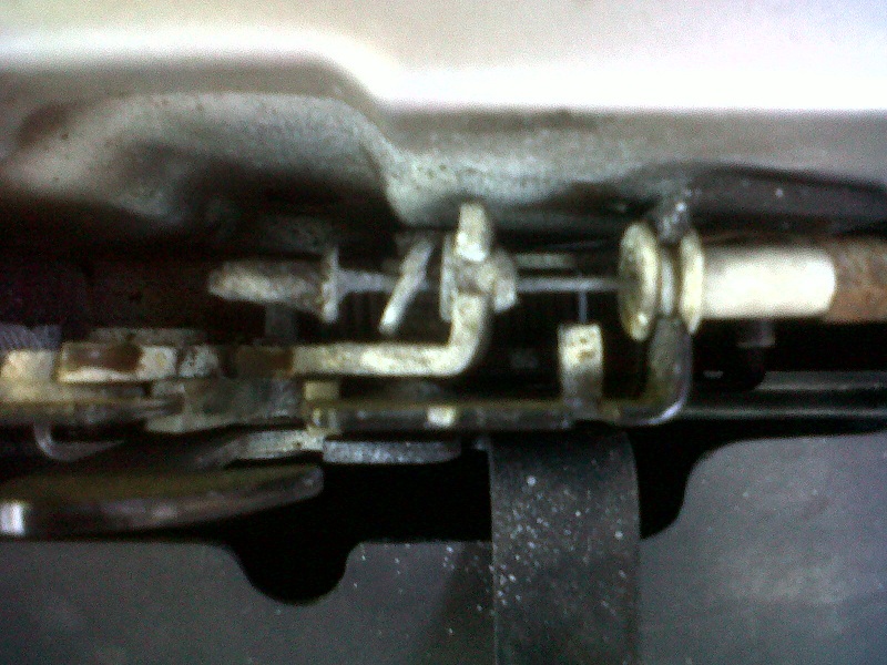

Hatte das Problem auch aber bei mir ist der Zug nicht länger geworden, sondern das aufgequetschte
Endstück hatte sich mit der Zeit auf dem Seil nach hinten bewegt.
Habe dann einfach eine große Lüsterklemme genommen, die Isolierung abgemacht und das Ding
über die Endhülse an die ursprüngliche Position geschoben.
Die Lüsterklemme übernimmt jetzt wie eine kleine Schraubzwinge die Funktion des Endstücks.
Bin der Meinung, dass man sich den Austausch sparen sollte.
