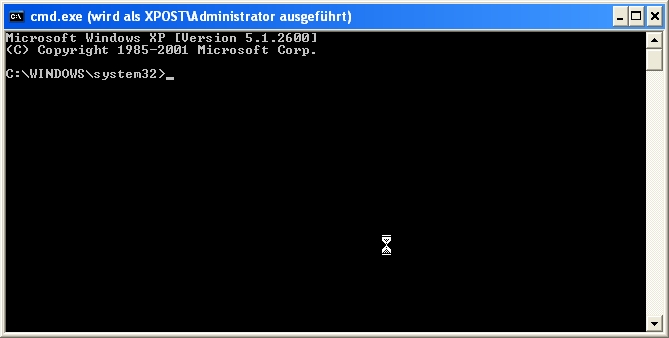

5. Der PC fährt normal hoch, bis sich diese Zeile zeigt:
6. Hier folgendes Wort eingeben: msconfig, es öffnet sich nun dieses Fenster
