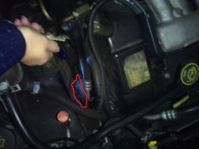

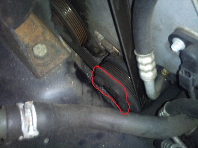

Also aufgefallen ist mir das ganze so....Auto ist im Leerlauf und plötzlich gibt er selbst etwas Gas von der Drehzahl 1000 auf etwa 1600, ohne das ich Gas gebe oder irgendwas mache.
Bin dann mal ausgestiegen und hab da sowas komisch gehört wie ein Elktromotor der kurz anfährt...dachte erst es ist vllt wieder im Scheinwerfer dieser Motor, mit dem ich bereits ärger hatte aber das war es nicht sonders das hier ^^ entschuldigt für schlechten Bilder
Das auf den Bildern rot makierte Teil dreht etwa alle 10 sekunden kurz an
also nur das Plastikteil mit den drei Stopfen da wo das Band entlang läuft dreht sich das Teil durchgehend.
Erstmal was ist diesen Teil ? ^^ Was ist das Band ? Keilriemen ?
Muss sich der Plastikdeckel eig. durchgehend drehen oder beim laufen des Motors gar nicht ?
Bitte um schnelle Hilfe viele Grüße Magic !

Das ist die Magnetkupplung des Klimakompressors.
Ist normal dass der sich alle paar Sekunden an und abschaltet.
Man spürt das sogar beim gemütlichen vor sich hin cruisen.
Das fühlt sich ein bissel an als würde der Wagen ein klein wenig ruckeln.
Wenn es an dem Teil rasselt, ist das Lager im Eimer. Die Kupplung kann man wechseln (lassen).
Kostet bei Ford mit Klimawartung-Komplettpaket ~600€.
Wenn er im Stand die Drehzahl nicht hält, könnte was am LLRV (Leerlaufregelventil) sein.
Normal sind 750U/Min +/-50 wenn er warm ist.

Das ist der Klimakompressor(für die Klimaanlage). Das Band ist der Keilriemen wie du schon richtig dachtest.
Die Riemenscheibe des Kompressors ist eine Magnetkupplung und dreht sich wenn die Klima ausgeschalten ist leer durch. Sobald du die Klimaanlage einschaltest schließt die Magnetkupplung und der Kompressor dreht sich mit(sofern die klima in ordnung ist genug gas und so). Also schalte sie einfach mal aus und schau dann ob er normal läuft.
