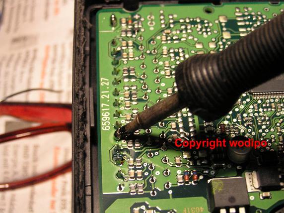

Ich habe das Steuerteil schon geöffnet, da ich das Schaltbild der Innenschaltung der MK25 habe, aber ich weiss nicht ob der Fehler noch explizit gelöscht werden muss. Das kann ich zur Zeit noch nicht, weil das mein erster Ford ist.
Da sich die ABS Lampe schon seit ca. 30.000km immer wieder mal gemeldet hat, gehe ich von einem Kontaktproblem aus- und taste mich Stück für Stück vor.

Nachdem ich den Connector usw auf der Leiterplatte verlötet hatte, ging die ABS Lampe ein paar Mal aus auf einer 10km Fahrt. Aber das war's dann.
Habe mal ein Bild angehängt. Der Connector und auch die Hochstromverbindungen zur Pumpe und SM-FET's ist in Snapin Technik ausgeführt, ohne Verlötung.
