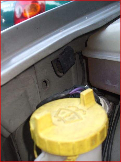

Und eine frage noch im Motorraum hab ich vorne rechts ein Stecker gefunden der an nichts angeschlossen ist wozu ist der gut ?

in bezug auf den stecker solltest vieleicht mal nen bild einstellen.

hier hab mal eben gemacht

der stecker ist vom kühlwasserstandssensor fürs mäusekino welches nur beim GIHA usw . verbaut ist

Und wie kann ich das benutzen ?
Mauskino ist doch das was mit der Uhr ist BC ist das Große Display?

Ahh Ok wie nennt man das mit der Uhr ?
Wo man den Benzin verbrauch gucken kann usw
