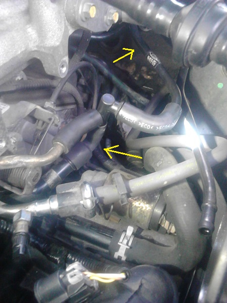

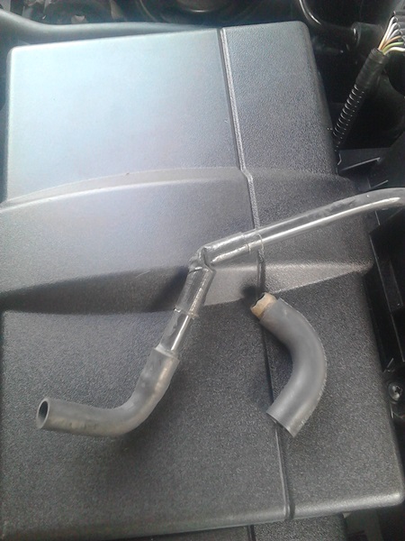

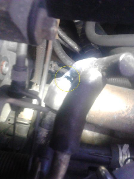

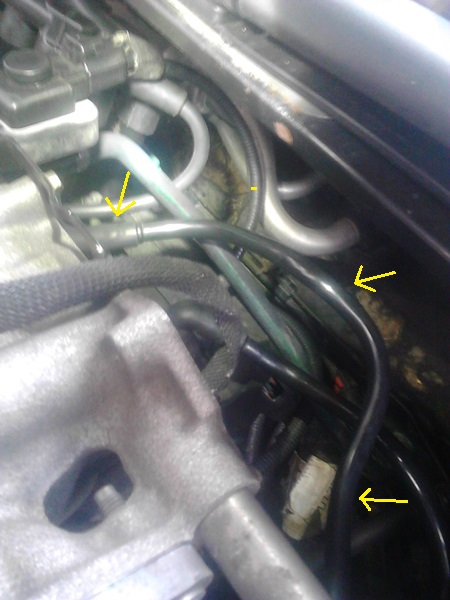

Habe mal in anderen Foren gelesen die das Problem haben. In 2 Foren hatte je einer ein def. Schlauch. Jetzt habe ich mal bei mir geschaut und da...Bei mir sind sogar beide kaputt :D Mal schaun was das Cougar Lager hergibt :D Und dann hoffe ich ist der fehler weg.
_____________________________
Sooo Fehler ist weg :) Bild 1 und 2 sind die 2 Stellen. Der Schlauch wurde vom Vorbesitzer sehr gut repariert :D (Bild2). Bild 3-4 zeugt die Neuteile. Den 90grad Winkel und den Schlauch.
McFinsh schau mal da nach auch wenn du schon geschaut hast. Ich habe am Montag schon geschaut bevor ich in der Werkstatt war und habe nur den Schlauch gesehen und rep. Und erst beim zweiten mal habe ich das Loch im 90grad Winkel gesehen.
