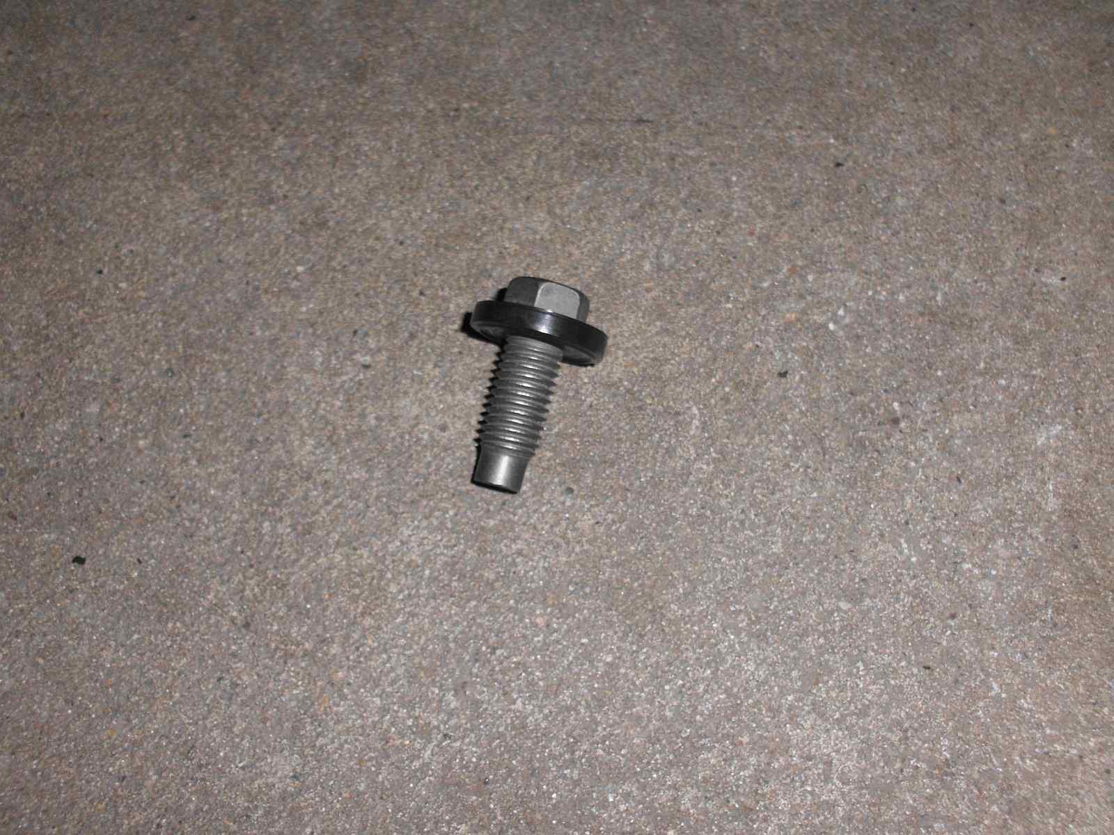

hab mal ne dringende Frage zu der Ölablasssschraube, bin grad dabei nen Ölwechsel zu machen, mach es beim Mondeo zum ersten mal selbst und hab mir auch ne Dichtung besorgt.
Allerdings hat die Ölschraube wie auf dem Foto zu sehen schon eine Integriert.
Nun meine Frage, MUSS ich jetzt ne komplett neue Schraube besorgen oder kann ich die abgebildete Dichtung mit draufschrauben und die alte Schraube weiternutzen?

Lieber nicht,da kann dann Öl raussiffen ;)
Also hol dir eher die richtige Schraube :)

Verwende blos keine zusätzliche Dichtung bei der Ablassschraube.
Ist bei den Aluwannen so ne sache, bei mir ist das Gewinde hin und hält nur noch auf 2 Windungen.
Der Vorbesitzer hat auch ne zusätzliche Dichtung drunter gepackt und damit
das Gewinde zerlegt!
Ne Originalschraube sollte 1~2mal verwendet werden können.
Wenn Du keine neue zur Hand hast, kannst Du natürlich auch
so noch etwas mit ner Dichtmasse (Logtide, Hylomar, e.t.c.)
Arbeiten.

danke für die Infos, werde dann wohl bis Montag warten müssen und dann ne neue Schraube bei Ford holen.
Der Gummi sieht an der bisherigen nicht mehr so toll aus.

Wenn Du ihn so stehen lassen kannst, ok...
Die Aluwanne verzeiht da nicht wirklich.
Ist das Gewinde erstmal hinne, gehts gefrickel los.
Gewinde schneiden, Einziehgewinde oder gar ne neue Ölwanne
und die kost richtig...

hab jetzt heute die neue Schraube bekommen und wenn ich die mit der alten Vergleich dann sehe ich schon deutliche Unterschiede.
Die Wulst im Gummi bei der neuen ist bei der alten schon nicht mehr zu sehen.
Die 6,60 machen bei dem Recht teueren Ölfilter und dem teueren Öl keinen großen Unterschied mehr, vielleicht braucht mein Mondeo jetzt mal ein bissl weniger Öl als vorher, mal sehen.
