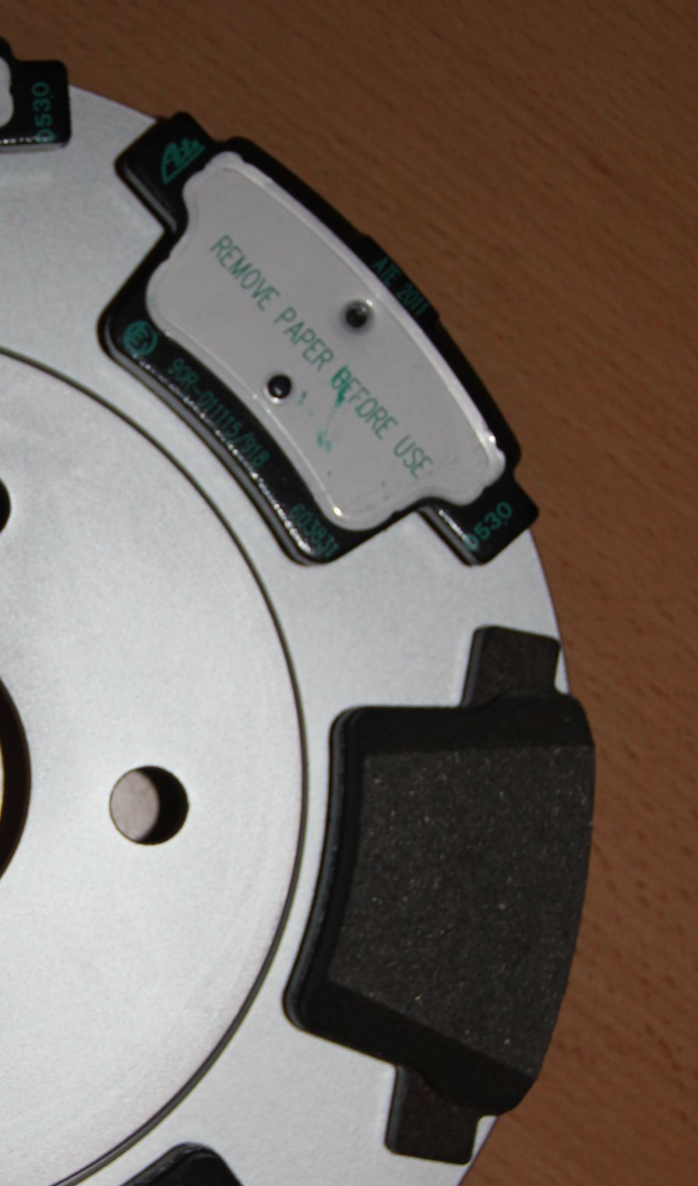

HAL-J586
18 September 2007
1.295
61
Bernburg
die Bremsbeläge haben sich 9/2004 geändert, das Angebot passt nicht!
hier mal ein Angebot mit Bild von Belägen -> 8/2004
und hier ein Angebot mit Bild von Belägen 9/2004 ->

Ich stelle hier nochmal ein grösseres Bild von den Belägen ab 9/04 ein.
Vieleicht hat ja jemand noch was ordentliches der älteren Generation.
