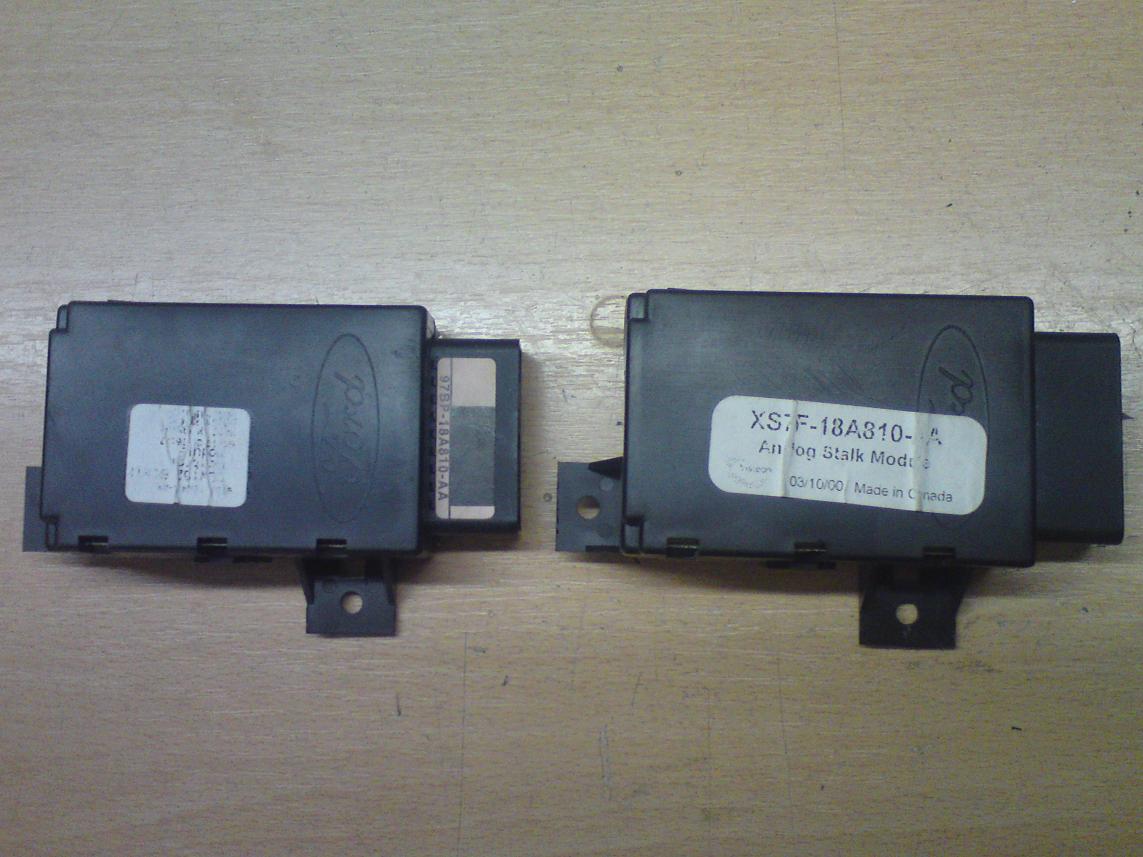

Ist es dieses ?
Wollte das Steuergerät und den Kabelbaum jemandem geben.
Der Kabelbaum ist aber mit den Airbagkabelbäumen zusammen gewickelt.

Mondeo583
23 November 2006
196
59
Halle/Saale

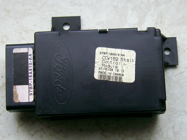

Ja das ist es.Aber Vorsicht!Spätere MK2 haben ein anderes.Sieht zwar äußerlich genauso aus aber das Innenleben hat sich verändert.Das spätere hat auch eine andere Artikelnummer.Also vorher A-Nr vergleichen ob es bei dem anderen passt bzw funktioniert.

Beitrag erstellt: 29.5.2012, 18.54 Uhr
Man liest in anderen Foren wie auch hier wo Du diese Frage stellst die abenteuerlichsten Antworten :lol
