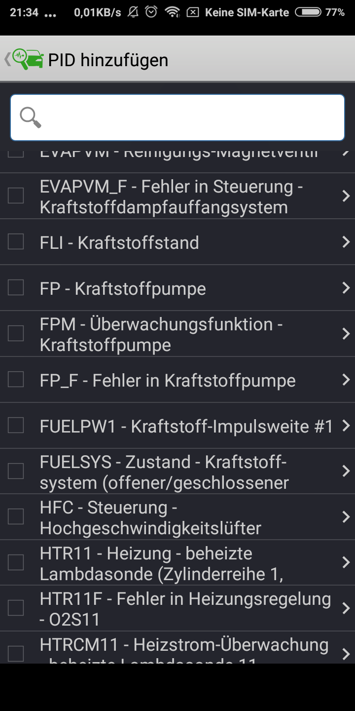

Ich hätte die zur Auswahl. Soll ich einfach alles zur Kraftstoffpumpe loggen?

5.005
du brauchst den druck den die hochdruckpumpe erzeugt
und dieser wird vom raildrucksensor gemessen
