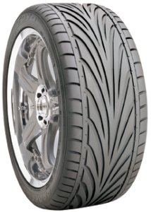

1.) 8,5x18" ET35 VA/HA
2.) Zender Dynamic
3.) 225/35/18/87Y Toyo Proxes T1-R VA/HA
4.) Felgen haben nur Festigkeitsgutachten, muß also Einzelabnahme machen, Kosten folgen
5.) Bin nur kurz gefahren, aber da hat nix geschliffen, auch nicht bei vollem Einlenken, wobei ich denke, daß es bei meiner Kombination gerade so noch geht. Laufflächen werden ohne weiteres abgedeckt
Was noch wichtig wäre, ist ob das Auto tiefer ist. Meiner ist 30/30 tiefer. Ziehen muß man bei mir nicht, da das Rad noch weit genug drin ist. Evtl. Plastik vorne im Radkasten bearbeiten. Hinten muß das Plastik am Rand auf jeden Fall nachgearbeitet werden, da die Reifen schon bei meinen 17" unter Vollast auf dem Plastik aufgelegen haben.
