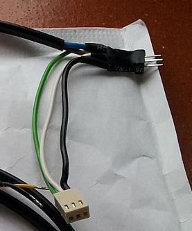

Ich bräuchte mal eure Hilfe da ich einen Stecker und eine Buchse benötige und nicht weiß wie diese heißen.
Dachte im ersten Moment es handelt sich um ein Lüfterkabel, aber es scheint nur so auszusehen.
Hier mal ein Bild.

Deine Stecker haben keinen Direkten Namen. Sie gehören zur "Gruppe" der Molex Stecker (inLine)
Theoretisch müßten sie aber im Zusammenhang mit einer Temp.Übermittlung stehen, da sollche Stecker eigentlich nur dort eingesetzt werden, wie zb auch in Kaffeevollautomaten :)

Ich kenne diese Stecker aus dem PC Bereich, zum Betrieb der Lüfter etc. als 3 oder 4 Pin (PWM) Stecker. Werden auch so genannt , 3 pin stecker :D Molex sieht (zumindest im PC) anders aus.

Ok vielen Dank für die Hinweise.
Ich werde mir mal ein paar Stecker für den PC Lüfter zulegen und die dann anpassen.
Mal schauen ob ich meine Schaltwippen am Lenkrad damit anschließen kann.
