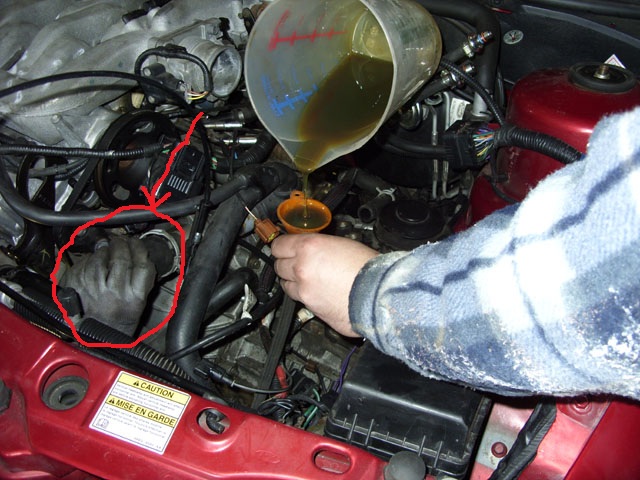

Einfüllöffnung
Hallo leuts,
jetzt muss ich mal ganz dumm fragen, die Auslassöffnung hab ich schon gefunden, aber es könnte ganz schnell ganz peinlich werden, denn ich weiß nicht wo die einfüllöffnung is..... kann mir das einer verraten?
Und welche füllmenge ist jetzt richtig? Kroon sagt 2,6L, einer ausm board sagt 3,6 liter...... was stimmt jetzt?
Grüße
Chris
PS: ich hab das Kroon SP1031 gekauft... nicht ganz billig, aber wie ich auf der flasche lesen konnte, entspricht das den Spezifikationen, die von Ford gestellt sind....
hdc-dragonfly schrieb:
... denn ich weiß nicht wo die einfüllöffnung is..... kann mir das einer verraten?
Bitte schön

RedCougar schrieb:
das ist jetzt nicht euer ernst??? da unten??? wie zum henker soll ich da ran kommen???? da brauch ich ja nen trichter mit schlauch dran oder??? und ne helfende hand, die mir das zeug reingießt.....OMG
ach ja und die füllmenge, da vertrau ich euc einfach mal... ich isses besser oben und unten aufzumachen damits besser läuft? gibt's da gänge die ich rein oder raustun sollte?? damit ich möglichst viel davon rausbekomme?
Grüße
Chris
27 Oktober 2010
894
Stendal
Das ist die Ablassschraube! Aber wo ist die EINFÜLLÖFFNUNG?
Das ist schon die richtige Einfüllöffnung und ja, man muss einen Schlauch und einen Trichter nehmen ... und ganz viel Geduld, wenn man kein Einfüllpresse hat ;)

ok.dann bleibt die Brühe eben drinn! ich brech mir doch nicht die Arme! Und dann die Sauerei! Bei den Grundpreisen pro Liter!
Cosmos
17 Dezember 2010
80
Leute keine panik :) ihr braucht nur eine hebebüne mehr ned. Kein schlauch kein trichter.
Die flasche vom getriebe öl hat schon einen langen rüssel den ihr rauszieht dann steckt ihr den rüssel in die einfüll öffnung und drückt die flasche zusammen damit presst ihr das öl aus der flasche. Wenn der inhalt weniger wird und die flasche kleiner könnt ihr die dann durchfummeln damit ihr die ganze flasche entleeren könnt da ist dann genug platz.
Ihr kriegt das getriebe öl was noch im getriebe ist am besten raus wenn das auto etwas schräglage hat also wenn der waagen vorne höher liegt weil die öfnung ja hinten ist.
Waagen wieder schön wagerecht auf der bühne hochfahren und solange reinfüllen bis es rausläuft.

also ich habs geschafft. ich hab das Kroon SP1031 eingefüllt, ging leichter als ich dachte. ich hab mein Cougar auf die Garagenkante gestellt, damit er ebenerdig stand, dann hab ich einen frisierten Demi-Wasserkanister genommen (eine große öffnung auf einer seite in die fläche geschnitten in form eines quadrats), dann hab ich mich unters auto gelegt und mal nachgesehen, es gibt eine einfüll und eine ablassschraube (habe das extra nochmal im Werkstatthandbuch nachgeschlagen), folglich dreht man die Ablassschraube auf, es kam ein Mega Schwall an öl raus, in den schillernsten farben der Unterwelt (Schwarz, Grün, Grau, Blau) jedenfalls das tropfen lassen derweil den Schlauch und den Trichter, den ich am Vortag besorgt hatte ( ein 2m stück mit 10mm schlauchdurchmesser aus PVC von Gardena) zusammenstecken (ist ein bischen gefummel, aber es lohnt sich) den schlauch durch das motorraumgewirre runterführen, wenn man zwischen Batterie und Motorblock durchspitzelt, sieht man übrigends die Einfüllöffnung, jedenfalls schlauch runterführen, und ins getriebe einführen, ruhig auch etwas tiefer, dann saut es nicht so.... trichter und schlauch so hinlegen, das er an nix heißes kommt. dann Ablassschraube zudrehen, alle 3 Flaschen aufdrehen und auf die ansaugbrücke stellen und gemächlich eine nach der anderen eingießen. und fertig ist der lack..... zum schluss noch die schraube wieder reindrehen und das wars eigentlich.... und zur qualität des öls, es ist zwar nicht wirklich kalt grad, aber die gänge gehen rein wie ein heißes messer in Butter...... ich hab im übrigen die ganzen 3 liter reingeleert, da man die flaschen eh nicht ganz leer kriegt und im schlauch auchnoch bissl was verblieben ist und ich ein paar tropfen daneben gegossen hab.....
